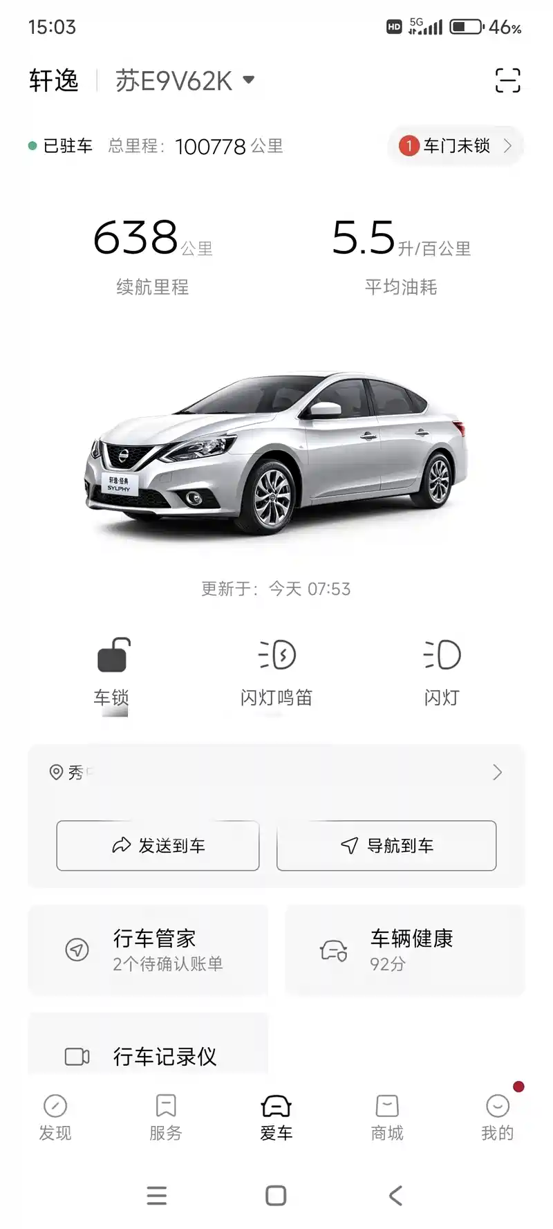

问 10万公里后,火花塞真的需要更换了吗? 删除 推荐精华 置顶 取消置顶 关闭回复 打开回复 推荐编辑 楼主禁言 移动帖子 重置头像 操作记录 My轩轩2021款 0浏览 · 2025-04-26 15:05· 发布于江苏 10万公里+了,是不是要换火花塞了啊,能十一万公里再换吗 举报 打开汽车之家 阅读体验更好 相关问题 更多 问09款手动轩逸怠速高 0回答 问行驶中水温突然升高 0回答 问在哪里买特斯拉更便宜 0回答 问这个是什么开关 0回答 问轩逸价格讨论 0回答 问停车和启动的操作 0回答 全部回复 只看楼主 三电老王 关禁闭 已屏蔽 按照规定,咱们的火花塞是6万公里,更换一次可以往后延长,咱们已经跑了10万公里的话,建议更换掉,如果长时间不更换,会导致咱们发动机点火异常,也就是意思这个点火没那么好,燃烧也会导致有问题,熬比较费油一些,咱们换完之后点火比较好,那这个燃烧的更充分,爆发的能量更多就更省油。 2025-04-26 15:15 回复 沙发 屏蔽此人 举报 删除 取消删除 禁言 重置头像 共有条对话 > 小伟杰 关禁闭 已屏蔽 雷克萨斯IS 这个公里数的话最好是选择更换的,一般火花塞更换周期就是控制在6~8万km左右,现在你这边如果说要到11万进行更换的话,这也是可以的,没有问题,火花塞使用时间越长,会影响到车辆的油耗偏高,短时间它是没有什么问题的。更换火花塞品牌这边可以选择使用NGK的 2025-04-26 15:17 来自贵州 回复 板凳 屏蔽此人 举报 删除 取消删除 禁言 重置头像 共有条对话 > 头一辆车 关禁闭 已屏蔽 荣威i5 保养的时候让他拆开检查一下。这个没法说 我那个车10万换点间隙依旧很好 尖儿稍微有所融蚀。依旧是一把着车。就是某个缸燃烧不好。稍微上面有点油。想着没多少钱,10万公里就把它换了。 2025-04-26 15:38 来自河北 回复 地板 屏蔽此人 举报 删除 取消删除 禁言 重置头像 共有条对话 > 有车小张 关禁闭 已屏蔽 御风 如果你感觉打火没有什么问题,可以再跑10000公里也是可以的,虽然是保养手册上规定的,但是问题不大。 2025-04-26 15:38 来自山西 回复 屏蔽此人 举报 删除 取消删除 禁言 重置头像 共有条对话 > 自驾遊2018 关禁闭 已屏蔽 帕杰罗 我的16万公里,火花塞好的。 2025-04-27 16:34 来自甘肃 回复 屏蔽此人 举报 删除 取消删除 禁言 重置头像 共有条对话 > 让我起个名吧 关禁闭 已屏蔽 真不用换!长篇大论的都是扯淡! 2025-05-04 22:16 来自山东 回复 屏蔽此人 举报 删除 取消删除 禁言 重置头像 共有条对话 > 轩逸T 关禁闭 已屏蔽 要换 2025-05-05 03:03 来自广东 回复 屏蔽此人 举报 删除 取消删除 禁言 重置头像 共有条对话 > 沈阳车手666 关禁闭 已屏蔽 轩逸 我是9万公里换的 2025-05-07 01:25 来自辽宁 回复 屏蔽此人 举报 删除 取消删除 禁言 重置头像 共有条对话 > 如鱼得水0873 关禁闭 已屏蔽 黑了就换 2025-05-07 10:48 来自河北 回复 屏蔽此人 举报 删除 取消删除 禁言 重置头像 共有条对话 > 厚皮的牛 关禁闭 已屏蔽 还是换吧,万一烧断掉缸里事就大了。NGK一套四个也才不到二百块 2025-05-08 09:07 来自福建 回复 屏蔽此人 举报 删除 取消删除 禁言 重置头像 共有条对话 > 还想在主楼增加内容?点击续写主楼内容 登录 参与更多互动 发表回复 打开App,查看更多评论 首 页 上一页 下一页 末 页 跳 转 取 消 还想在主楼增加内容?点击续写主楼内容 登录 参与更多互动 系统故障 发表回复 图片最多上传9张 微信好友 微信朋友圈 新浪微博 QQ好友 QQ空间 取消 相关推荐 加载中
