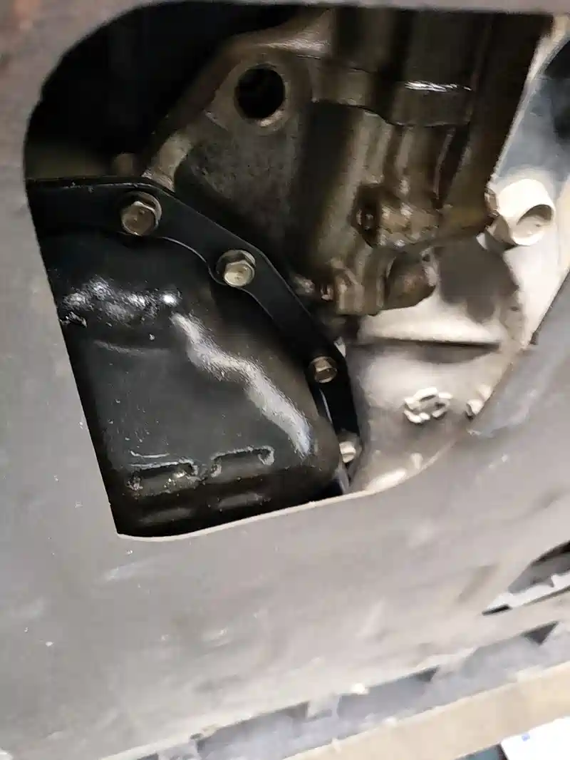

问 9年CVT变速箱漏油严重吗?一年半前换过油,现在怎么办? 删除 推荐精华 置顶 取消置顶 关闭回复 打开回复 推荐编辑 楼主禁言 移动帖子 重置头像 操作记录 卢旺达达 0浏览 · 2025-03-16 18:03· 发布于河北 9年cvt变速箱漏油,看看严重吗,一年半换过cvt变速箱油,怎么搞。 举报 打开汽车之家 阅读体验更好 相关问题 更多 问再次请教,请指教 0回答 问轩逸机油加注口喷气 0回答 问这些车到底卖给谁了? 0回答 问轩逸经典 换屏幕 0回答 问24款经典轩逸 0回答 问尾灯改装 0回答 全部回复 只看楼主 壹路順风 关禁闭 已屏蔽 图片中的情况是漏油比较严重了,需要检查具体的漏点,必须要解决掉才行,因为这种变速箱如果变速箱油比较脏或者是缺少,就很容易把里面的钢带拉伤甚至损坏,一般都是外置滤芯密封圈那里漏的 2025-03-16 18:07 来自广东 回复 沙发 屏蔽此人 举报 删除 取消删除 禁言 重置头像 共有条对话 > 东北军团1 关禁闭 已屏蔽 轩逸 检查一下是底壳还是外滤芯漏油,你换过密封垫了吗?那个密封垫一定要换带钢架的,外滤芯橡胶圈必须上点变速箱油润滑一下不然硬顶进去弄不好就翻出来了必漏! 2025-03-16 18:19 来自辽宁 回复 板凳 屏蔽此人 举报 删除 取消删除 禁言 重置头像 共有条对话 > 龘梦想起航龘 关禁闭 已屏蔽 轩逸 看保养手册不是说CVT变速箱终身免维护? 2025-03-16 22:42 来自江苏 回复 地板 屏蔽此人 举报 删除 取消删除 禁言 重置头像 共有条对话 > 欧宇553 关禁闭 已屏蔽 轩逸 不要拆油底壳,不要拆油底壳,,放油螺丝拧下来,流多少油,就加多少油! 2025-03-18 21:29 来自河北 回复 屏蔽此人 举报 删除 取消删除 禁言 重置头像 共有条对话 > 还想在主楼增加内容?点击续写主楼内容 登录 参与更多互动 发表回复 打开App,查看更多评论 首 页 上一页 下一页 末 页 跳 转 取 消 还想在主楼增加内容?点击续写主楼内容 登录 参与更多互动 系统故障 发表回复 图片最多上传9张 微信好友 微信朋友圈 新浪微博 QQ好友 QQ空间 取消 相关推荐 加载中
