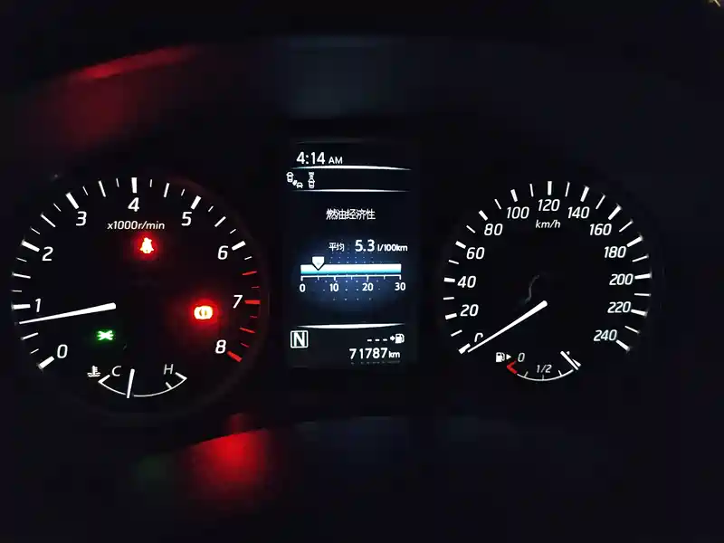

问 用启动充电宝搭电后,为什么特斯拉不显示续航? 删除 推荐精华 置顶 取消置顶 关闭回复 打开回复 推荐编辑 楼主禁言 移动帖子 重置头像 操作记录 嗷小喵 0浏览 · 2025-03-12 07:07· 发布于广东 怎么回事。用启动充电宝搭电后不显示续航,已经行驶25+25公里路试了,还没显示出来,怎么回事?不会是搭负极冲坏了吧?刚才搭铁启动不了,才搭负极上,有遇到这种无法显示续航的吗? 举报 打开汽车之家 阅读体验更好 相关问题 更多 问有没有必要买个电车? 0回答 问最近一直在看经典轩逸 0回答 问请教大家问题!!! 0回答 问二手车有坑吗 0回答 问18款轩逸经典 0回答 问发动机仓异响严重 0回答 全部回复 只看楼主 爱专研的一修 关禁闭 已屏蔽 和悦 这个没问题。因为在使用应急启动电源启动的时候,行车电脑里面的一些临时数据就会清零,比如说小计里程还有平均油耗等信息。平均油耗清零之后,那么这个续航里程就是计算不出来的,跑一段时间之后就会自动恢复了,这个没问题的。现在没有恢复,就是跑的公里数少,再跑一段就出来了。 2025-03-12 07:51 来自吉林 回复 沙发 屏蔽此人 举报 删除 取消删除 禁言 重置头像 共有条对话 > 还想在主楼增加内容?点击续写主楼内容 登录 参与更多互动 发表回复 打开App,查看更多评论 首 页 上一页 下一页 末 页 跳 转 取 消 还想在主楼增加内容?点击续写主楼内容 登录 参与更多互动 系统故障 发表回复 图片最多上传9张 微信好友 微信朋友圈 新浪微博 QQ好友 QQ空间 取消 相关推荐 加载中
