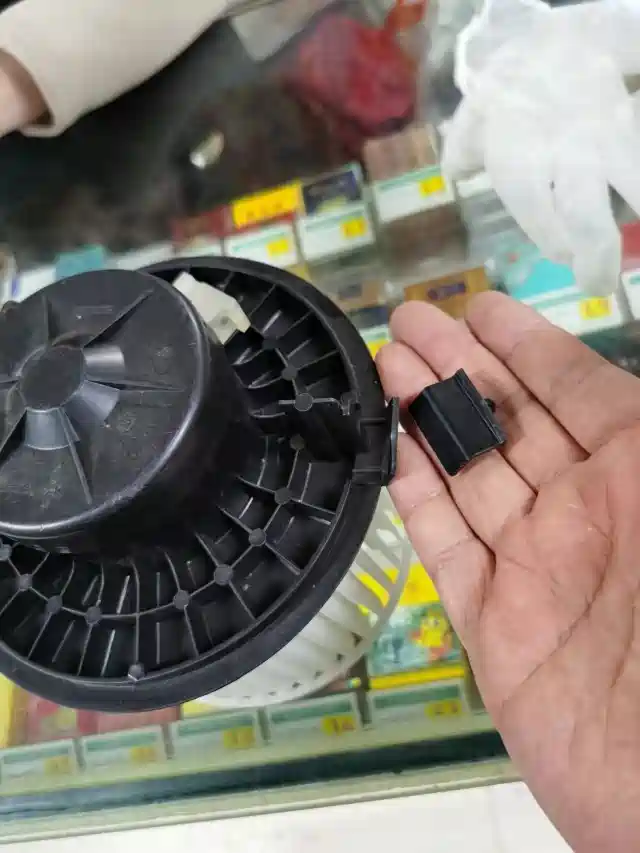

轩逸2.0鼓风机卡扣断了,有没有啥办法安上去不会松动。单薄,胶水怕是不行。有没有啥办法给他固定住不会送

您好,你现在这种情况的话,首先使用502进行把固定上去,然后再使用这种塑料焊枪,带有这种焊丝的,把它焊上去就比较牢固一点,你如果单独使用502来粘的话,估计后期还会掉。先使用胶水把它固定一点之后再用塑料焊枪固定就可以了,这个是没有问题的。

这种情况只能是更换这个支架,无论用什么去固定都用不了多久,在震动的时候这个鼓风机可能就脱落了

垫钢网塑料焊条热熔一下,强度比原来还高
