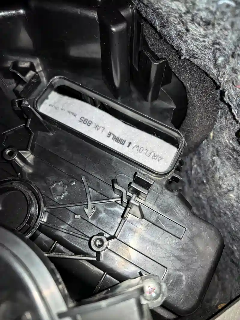

问 马勒空调滤清器安装方向对了吗?箭头向下是正确的吗? 删除 推荐精华 置顶 取消置顶 关闭回复 打开回复 推荐编辑 楼主禁言 移动帖子 重置头像 操作记录 YE110W001 0浏览 · 2025-01-21 17:36· 发布于广东 在线上买的马勒空调滤清器,请问我这个方向安装对了吗?客服说是对的,看网上视频,他们说箭头向下 举报 打开汽车之家 阅读体验更好 相关问题 更多 问变速厢油多少公里换 0回答 问16款轩逸CVT 0回答 问灯一直常亮问题 0回答 问轩逸经典机油型号 0回答 问轩逸经典机油标尺 0回答 问轩逸和星瑞该怎么选 0回答 全部回复 只看楼主 有马自达 关禁闭 已屏蔽 马自达CX-5 马勒空调滤清器的安装方向需要根据滤清器上的标识来判断。一般来说,马勒空调滤清器上有两种标识:一种是“UP”字样,另一种是“AIR FLOW”箭头。1. 如果标识为“UP”:箭头方向表示滤清器的朝向,即箭头指向的一面应朝上。2. 如果标识为“AIR FLOW”:箭头表示气流方向,即空气应从箭头指向的方向通过滤清器。从你的图片看不出来空气从哪边通过滤清器。你可以根据空气的实际流动方向调整箭头方向 2025-01-21 20:36 回复 沙发 屏蔽此人 举报 删除 取消删除 禁言 重置头像 共有条对话 > 风景就在路上 关禁闭 已屏蔽 豪越L 空气滤芯上面的这个箭头就是表示的空气流向,车辆的空调是向里面吸风的,所以说目前这个装配没有问题 2025-01-21 21:17 来自吉林 回复 板凳 屏蔽此人 举报 删除 取消删除 禁言 重置头像 共有条对话 > 莫心远22 关禁闭 已屏蔽 探岳 正常是应该箭头朝下呀、、、 2025-01-22 14:49 来自吉林 回复 地板 屏蔽此人 举报 删除 取消删除 禁言 重置头像 共有条对话 > 开过几年车啥也不懂 关禁闭 已屏蔽 楼上有人讲对了,另外,一般没标识front的基本都是默认air=空气朝向,所以箭头是朝车内。日产原厂空调滤是标注的front的,朝车头 2025-01-22 14:55 来自广东 回复 屏蔽此人 举报 删除 取消删除 禁言 重置头像 共有条对话 > 还想在主楼增加内容?点击续写主楼内容 登录 参与更多互动 发表回复 打开App,查看更多评论 首 页 上一页 下一页 末 页 跳 转 取 消 还想在主楼增加内容?点击续写主楼内容 登录 参与更多互动 系统故障 发表回复 图片最多上传9张 微信好友 微信朋友圈 新浪微博 QQ好友 QQ空间 取消 相关推荐 加载中
