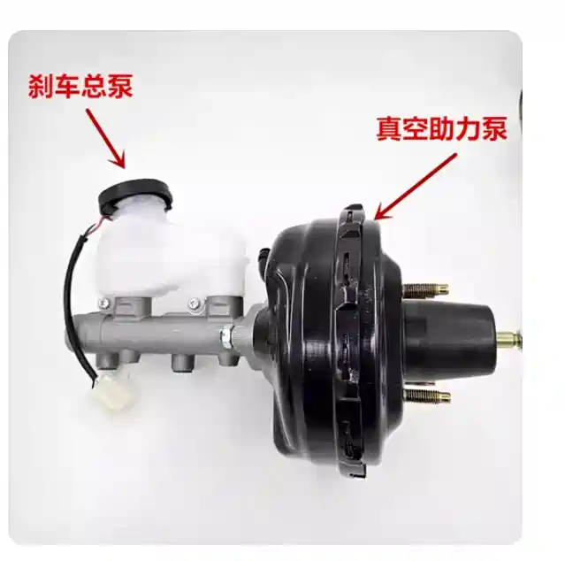

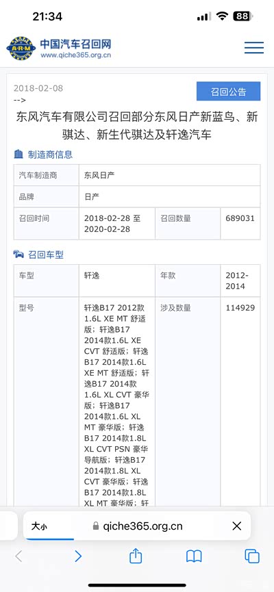

关于制动总泵油封不良召回!  今天去4s店,我的车驻车制动抖动,刹车硬,16款轩逸,他们说大力鼓漏真空。。后面人家告诉我这车有召回,我也问了客服说我的车在召回范围内。制动总泵是与大力鼓相连的,但毕竟名字不同,我的是大力鼓漏真空,而召回是制动总泵油封不良。。。所以我想问,4s店会不会以不同配件,不修?

一般情况下4S店不会以配件名称不同而不修。既然你的车在召回范围内,且制动总泵油封不良可能导致大力鼓漏真空等问题,4S店应按召回要求进行检查和维修,若存在制动总泵油封问题,会免费处理。

已成功召回

这个怎么查啊,我的也是16款日产新轩逸智享
