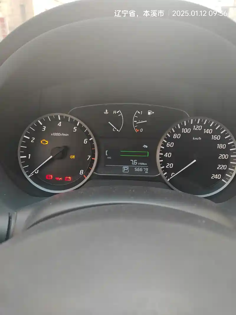

问 车费油了,怎么办?求解省油技巧? 删除 推荐精华 置顶 取消置顶 关闭回复 打开回复 推荐编辑 楼主禁言 移动帖子 重置头像 操作记录 相顾classic 0浏览 · 2025-01-12 09:36· 发布于辽宁 费油了求解? 举报 打开汽车之家 阅读体验更好 相关问题 更多 问26款经典丐版 0回答 问19款轩逸加油异响 0回答 问轩逸分期这个能下手吗 0回答 问推荐下mpv 0回答 问再次请教,请指教 0回答 问我的洗车日记 0回答 全部回复 只看楼主 相顾classic 楼主 关禁闭 已屏蔽 轩逸 东北的天冬天费点油正常,但是加满油就跑400公里,前一阵清理过喷油嘴,4缸缺火洗过缸,清洗过节气门,真不知道还有什么地方有问题能影响油耗,原来一箱油能跑到520公里左右,现在400差这么多呢,求解 2025-01-12 09:40 来自辽宁 回复 沙发 举报 删除 取消删除 禁言 重置头像 共有条对话 > 爱专研的一修 关禁闭 已屏蔽 和悦 首先冬天的时候车辆的油耗肯定会增加的,这个基本上就要在10个油以上。如果油耗在10个油甚至更多,那就是发动机可能有问题。建议检查一下碳罐电磁阀还有氧传感器,看一下这两个配件的数据情况,读一下数据流,如果有问题就会导致油耗明显增高 2025-01-12 09:43 来自吉林 回复 板凳 屏蔽此人 举报 删除 取消删除 禁言 重置头像 共有条对话 > 小伟杰 关禁闭 已屏蔽 雷克萨斯IS 油耗这一边偏高的话,首先观察一下你的发动机是否有抖动的情况。如果说没有抖动的现象,建议先清洗一下油路,喷油嘴,清洗一下节气门,节气门清洗完之后需要使用电脑做一下匹配。没有故障码的情况下,需要使用电脑读取一下氧传感器的数据,以及更换一个原厂的碳罐电磁阀,这些主要就是影响到油耗高的原因。 2025-01-12 09:50 来自贵州 回复 地板 屏蔽此人 举报 删除 取消删除 禁言 重置头像 共有条对话 > xv0820 关禁闭 已屏蔽 油耗高不高主要看均速 2025-01-12 10:20 来自北京 回复 屏蔽此人 举报 删除 取消删除 禁言 重置头像 共有条对话 > 龘梦想起航龘 关禁闭 已屏蔽 轩逸 7000转速位置的黄灯什么意思? 2025-01-12 12:55 来自江苏 回复 屏蔽此人 举报 删除 取消删除 禁言 重置头像 共有条对话 > cntjck 关禁闭 已屏蔽 小蚂蚁 平均油耗7.6的话不算费油呀,毕竟现在温度低了需要较长时间热车,自然会消耗更多的汽油。如果还是想有所改善的话,可以考虑买几只燃油宝,每次加油时加进去一支,这样不仅会提升动力也能降低一些油耗。 2025-01-13 09:49 来自天津 回复 屏蔽此人 举报 删除 取消删除 禁言 重置头像 共有条对话 > ali9a2p4b 关禁闭 已屏蔽 我的7万公里,也是7.6.记得以前7.3-7.4我驾驶习惯不是很好,虽然不是猛踩油门那样的,但也不怎么滑车,主打一个随心开车,天天盯油表,滑来滑去太累,我夏天也7.6啊。夏天开空调还费油呢.所以和冬天差不多 2025-01-13 10:42 来自辽宁 回复 屏蔽此人 举报 删除 取消删除 禁言 重置头像 共有条对话 > 尼桑不行了 关禁闭 已屏蔽 轩逸 推着走 2025-01-14 08:49 来自江苏 回复 屏蔽此人 举报 删除 取消删除 禁言 重置头像 共有条对话 > 佛山C607 关禁闭 已屏蔽 轩逸 这季节这油耗不是很正常吗,油车基本都是6-8之间都正常 2025-01-14 09:56 来自福建 回复 屏蔽此人 举报 删除 取消删除 禁言 重置头像 共有条对话 > 0535杰子 关禁闭 已屏蔽 捷豹XFL 7.6不多啊我以前开轩逸,冬天基本都在9个多。 2025-01-15 12:56 来自山东 回复 屏蔽此人 举报 删除 取消删除 禁言 重置头像 共有条对话 > 铭铭201306 关禁闭 已屏蔽 7个多还费油 2025-01-15 17:18 来自广东 回复 屏蔽此人 举报 删除 取消删除 禁言 重置头像 共有条对话 > 每到周五有力量 关禁闭 已屏蔽 没什么技巧,别乱投医,首先冬天就是会升高一点,其次是路况和车速,稳定长时间开,油耗自然就下来了。 2025-01-16 09:52 来自吉林 回复 屏蔽此人 举报 删除 取消删除 禁言 重置头像 共有条对话 > 莫心远22 关禁闭 已屏蔽 探岳 7.6个油还算费油吗?真的不是在凡尔赛吗 2025-01-22 15:25 来自吉林 回复 屏蔽此人 举报 删除 取消删除 禁言 重置头像 共有条对话 > 北云霆 关禁闭 已屏蔽 不算费油啊,而且节气门清洁了也没啥办法别的 2025-01-27 00:31 来自吉林 回复 屏蔽此人 举报 删除 取消删除 禁言 重置头像 共有条对话 > 自驾遊2018 关禁闭 已屏蔽 帕杰罗 东北那地方,如果是短途,油耗一大半是预热过程中消耗的 2025-02-04 14:14 来自陕西 回复 屏蔽此人 举报 删除 取消删除 禁言 重置头像 共有条对话 > 还想在主楼增加内容?点击续写主楼内容 登录 参与更多互动 发表回复 打开App,查看更多评论 首 页 上一页 下一页 末 页 跳 转 取 消 还想在主楼增加内容?点击续写主楼内容 登录 参与更多互动 系统故障 发表回复 图片最多上传9张 微信好友 微信朋友圈 新浪微博 QQ好友 QQ空间 取消 相关推荐 加载中
