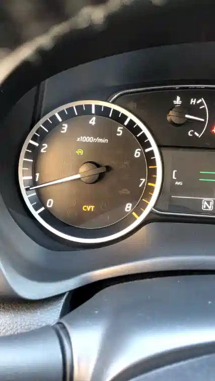

22款的才跑1万多公里,第一次等红灯时熄火打不着了,发动机灯和CVT灯自动启停灯都亮了
到4S用电脑消码好了,没几个月CVT灯和自动启停灯亮了,去4S重新装继电器好了,
今天CVT和自动启又亮了,是不是变速箱有问题呀

你好,通过仪表上面点亮了故障灯来看,这个是CVT故障灯点亮这个不排除就是我们这个变速箱内部电磁阀或者是这个压力传感器出现那个故障引起了这个故障灯点亮,
也不排除我们这个变速箱控制模块程序有问题引起的问题,解决问题的话,这个需要使用诊断电脑连接车辆读取具体的故障代码,然后根据故障代码做一下维修
或者是升级一下,重新升级一下我们这个变速箱电脑板程序解决这个故障灯点亮的问题
这个故障灯就是变速箱系统有问题导致的故障提醒可以按照我上面给你提供的维修方法做一下维修,解决报警灯点亮问题

也有可能是线路问题,比如你加装了配置,线条没有搭好。趁最后的质保赶紧找4S店认真检查,让他把这个问题解决,一直反复,就是没有修好。

    亮可以,这个是正常的,但你的频率有点高了,建议去店里好好检查一下,不要单纯的清除故障灯。

    故障灯亮了三年了,长途照开。上坡没力,提速没力,要踩一会儿才可以。新轩逸CVT的通病。没办法回来大修。花了3600。大修以后就好了,是里面的齿轮片有坏的,还有一个控制阀坏一个。修好了就正常了。回顾一下坏的原因。1。之前熄火直接推进p挡。有时在坡上停,硬薅出来档把。正确停车是,挂空挡,一键熄火,再进P挡。2。最好在8万公里换一次变速箱油。现在长途就正常了。一次三四千公里没有问题。十三年的车了,省油省事儿。

    亮CVT灯就肯定是CVT变速箱出现问题了,虽然还能继续泡,但是如果不彻底维修的话,出保之后再修可就得自己花钱了,所以别犹豫,直接到4S要求维修变速箱,一次性解决问题。不给你维修那就要之前的两次维修记录,加上这次的就是3次了,第4次就要求退车,你看他们还敢就乎么。
