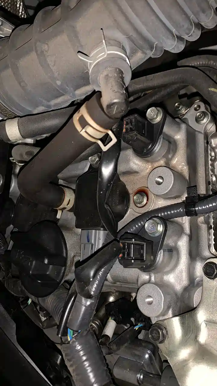

你好,问下发动机上面螺丝处漏油是什么原因造成的?第一次去4s店换了凸轮轴传感器,还是漏,第二次说要拆发动机,就一直没搞,请教一下怎么办?

你好,通过这个照片来看的话,这个属于我们这个发动机气门盖固定螺栓,想要这个漏机油的问题,这种情况的话解决问题的话,我们可以把这个螺丝就这个漏油的这个螺丝位置给他拆下来,拆下来以后重新打上螺纹胶,给他重新安装一下蜜蜂一下来解决这个螺丝和我们这个气门盖安装的时候,这个螺纹之间产生的缝隙导致了这个漏油出现,螺丝拆卸重新打胶进行安装解决漏油问题,这个是不需要拆卸发动机的。
按照上面给你描述的维修方法操作一下解决问题。

不用去四儿子店,四儿子按死规矩搞,路边店的师傅秒杀这点小毛病。
