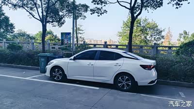

抖音上看到一个卖轩逸经典车的,说轩逸经典的底盘比普通的轿车都高,不知道真的假的,有没有车友说一下。(也可以理解为经典轩逸的离地间隙比其他车型高
