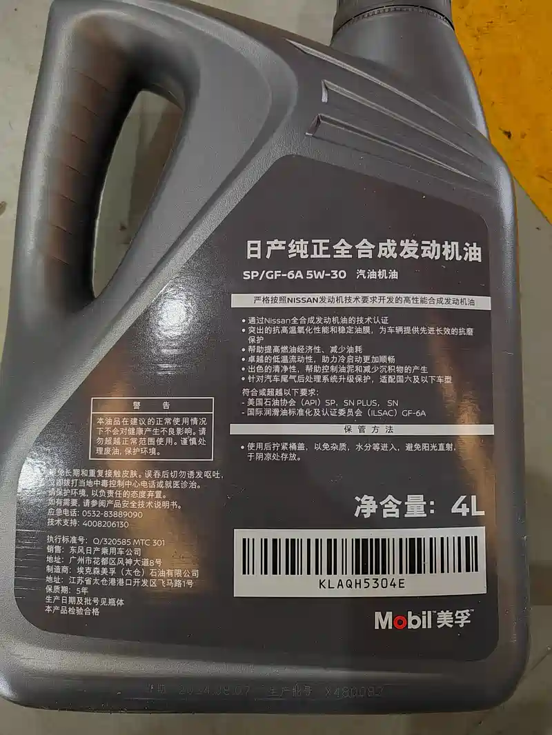

问 广东23年轩逸经典能用5-30的机油吗? 删除 推荐精华 置顶 取消置顶 关闭回复 打开回复 推荐编辑 楼主禁言 移动帖子 重置头像 操作记录 东莞车友2354081 0浏览 · 2024-11-07 12:14· 发布于广东 保养防坑指南 广东23年轩逸经典能用5-30的机油吗?5-30和0-20哪个好点 举报 打开汽车之家 阅读体验更好 相关问题 更多 问说说你们的油耗多少! 0回答 问轮胎这样需要换吗? 0回答 问经典轩逸发动机防盗锁 0回答 问尾灯改装 0回答 问等红灯的时候怠速不稳 0回答 问26款经典丐版 0回答 全部回复 只看楼主 风景就在路上 关禁闭 已屏蔽 豪越L 轩逸这款车建议还是用0w-20标号的,而且还是23年的车,跑的公里数也不多,用20的粘度就非常适合,如果用30的粘度稍微稠了一些,没有必要而且会增加油耗。 2024-11-07 12:16 来自吉林 回复 沙发 屏蔽此人 举报 删除 取消删除 禁言 重置头像 共有条对话 > 骑龙大锅 关禁闭 已屏蔽 极狐 阿尔法T5 要根据你平时的用车习惯而定,你经常在城市道路中低速行驶,注重燃油经济性,0W-20机油是不错的选择;假如经常走高速或行驶路况较为恶劣,5W-30机油可能更适合。 2024-11-07 12:51 来自广东 回复 板凳 屏蔽此人 举报 删除 取消删除 禁言 重置头像 共有条对话 > 佛山C607 关禁闭 已屏蔽 轩逸 最好还是20的 2024-11-07 17:31 来自福建 回复 地板 屏蔽此人 举报 删除 取消删除 禁言 重置头像 共有条对话 > 自驾遊2018 关禁闭 已屏蔽 帕杰罗 两种都可以。5-30油耗稍微高那么一点点。0-20机油消耗大那么一点点,换油周期内可能需要添加机油。 2024-11-07 21:38 来自陕西 回复 屏蔽此人 举报 删除 取消删除 禁言 重置头像 共有条对话 > 翩翩红叶情 关禁闭 已屏蔽 我用020。六千公里换时少0.3升左右。530机油就不少。油耗影响微乎其微 2024-11-08 01:44 来自江苏 回复 屏蔽此人 举报 删除 取消删除 禁言 重置头像 共有条对话 > 别靠太近呀 关禁闭 已屏蔽 轩逸 推荐0-20w,是超级合成机油,很不错的,过来人告诉你,5-30w机油太浓稠啦,不好用,用了之后还换回了0-20w。 2024-11-08 20:39 来自福建 回复 屏蔽此人 举报 删除 取消删除 禁言 重置头像 共有条对话 > 沈阳车友9440986 关禁闭 已屏蔽 轩逸这车020和530都可以,就是530油略微粘一点,020和530互换完出维修点一脚油门就能感觉出来,南方的车两种都可以加没问题,020轻快省油,530油膜抗剪切好一些,经常开高速的可以考虑。 2024-11-09 09:33 来自辽宁 回复 屏蔽此人 举报 删除 取消删除 禁言 重置头像 共有条对话 > 老捷达前卫GIF 关禁闭 已屏蔽 新车可以用0W-20,6万公里后最好粘度升一级用0W-30,12万公里后用5W-30但必须符合GF-6A标准 2024-11-12 13:57 来自辽宁 回复 屏蔽此人 举报 删除 取消删除 禁言 重置头像 共有条对话 > cntjck 关禁闭 已屏蔽 小蚂蚁 原厂推荐使用0w20的超级全合成机油,我觉得新车时应该使用这个,当跑了10万公里以后,发动机的间隙多多少少有点磨损之后,在使用5w30的全合成机油会比较合适。 2024-11-13 17:07 来自天津 回复 屏蔽此人 举报 删除 取消删除 禁言 重置头像 共有条对话 > 钦差2 关禁闭 已屏蔽 启辰D60 日产轩逸这辆车的发动机是HR16De,说明书上推荐的是5W一30,实事上原装的就是5W一30,相比较而言5W一30要优于0w一20。 2024-11-13 18:20 来自河南 回复 屏蔽此人 举报 删除 取消删除 禁言 重置头像 共有条对话 > 装疯弥翘 关禁闭 已屏蔽 用粘度相对较低的10左右的5W-30最合适 2024-11-13 20:43 来自四川 回复 屏蔽此人 举报 删除 取消删除 禁言 重置头像 共有条对话 > 双塔山战神 关禁闭 已屏蔽 日产NX8 020更好,5w30也能用,我2.0T都是5w30保养 2024-11-20 15:56 来自北京 回复 屏蔽此人 举报 删除 取消删除 禁言 重置头像 共有条对话 > 还想在主楼增加内容?点击续写主楼内容 登录 参与更多互动 发表回复 打开App,查看更多评论 首 页 上一页 下一页 末 页 跳 转 取 消 还想在主楼增加内容?点击续写主楼内容 登录 参与更多互动 系统故障 发表回复 图片最多上传9张 微信好友 微信朋友圈 新浪微博 QQ好友 QQ空间 取消 相关推荐 加载中
