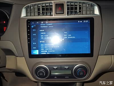

昨天闲鱼淘了个欧华A9的360导航一体机,就拿到轩逸车上试机,拆掉原车的车机后,插上中控的供电插头后发现A9不能开机,经检查是一体机的后面的保险断了,重新换了个保险后,能开机了,再次拔插供电插头,又不能开机了,重新装回原车的车机,也不能开机,经检查,中控供电线(黄色和黑色之间)原是12伏的,现只有5伏输出,打开点过开关,ACC线和黑色线之间也只有5伏,检查了方向盘下面的保险丝,所有都正常,请教各位大神,知道是什么地方坏了吗?这个中控供电线路是连接到哪个保险盒的?

夕阳武士9107 楼主 关禁闭 已屏蔽
搞定了,按照电路图测过都没问题,结果和天线有关,这个车负极没有接到导航,直接接收音机天线当负极形成回路
