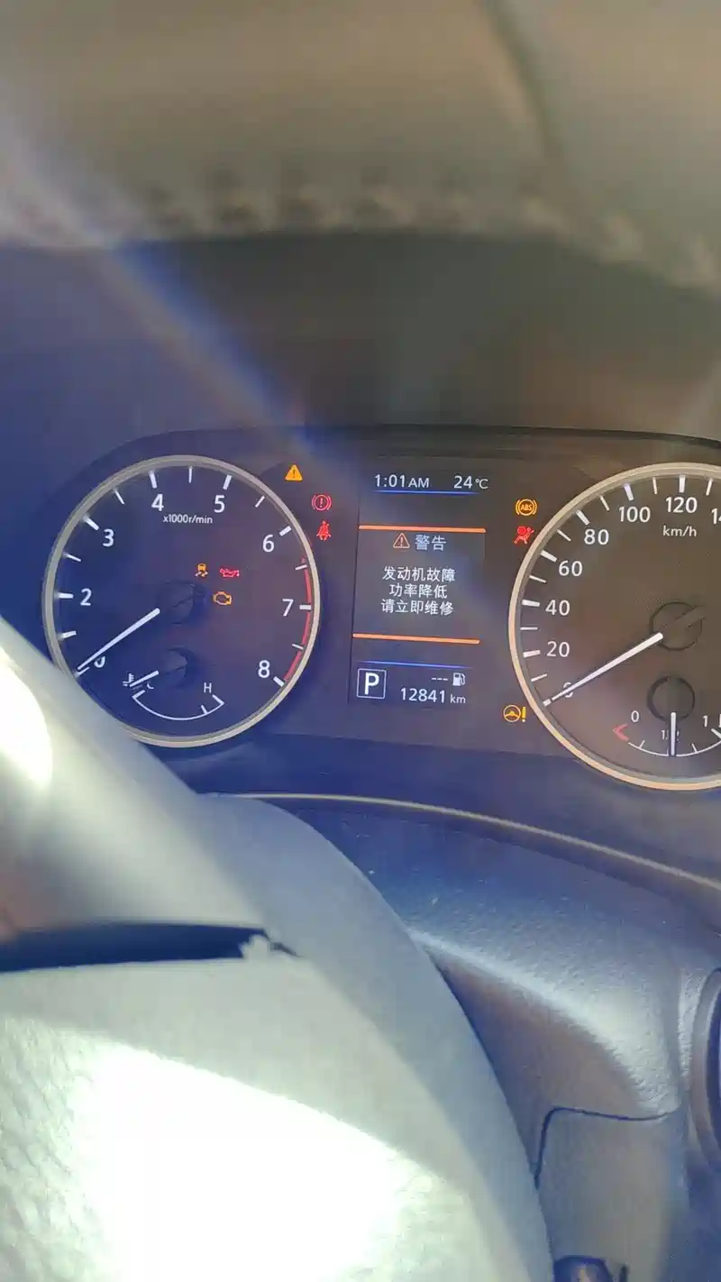

才跑了一万二公里数,就发动机故障功率降低请及时维修

那就看看点火线圈 火花塞

车辆才跑了一万二公里就出现“发动机故障、功率降低”的提示是挺让人头疼的。这可能是由多种原因导致的。
1. 传感器故障
- 发动机有许多传感器,如空气流量传感器、曲轴位置传感器等。如果这些传感器出现故障,会向车辆的电子控制单元(ECU)发送错误的信号,导致ECU判断发动机工作状态异常,从而触发功率降低的保护模式。例如,空气流量传感器故障可能使ECU误判进入发动机的空气量,进而调整错误的喷油量,影响发动机性能。
2. 燃油系统问题
- 燃油质量不佳可能是一个因素。如果加入了不符合车辆要求的燃油,比如含杂质较多或者标号不对的汽油,可能会导致喷油嘴堵塞、油泵工作异常等情况。另外,喷油嘴本身出现故障,如喷油不均匀、喷油过量或不足,也会引起发动机工作不稳定,功率下降。
3. 进气系统问题
- 空气滤清器过脏会限制空气进入发动机,使发动机进气不足,导致燃烧不充分,功率降低。还有可能是进气管道出现漏气现象,破坏了发动机进气的正常压力和流量,影响发动机的动力输出。
4. 火花塞或点火系统故障
- 火花塞磨损严重或者点火线圈出现问题,会导致点火不良。发动机的燃烧过程需要适时的点火,如果点火不正常,燃烧效率就会降低,使发动机功率下降。
出现这种情况,最好的做法是尽快联系车辆的制造商客服或者把车送到4S店进行检查和维修。如果车辆还在质保期内,这些问题通常可以得到免费的维修和处理。

一般情况是由某些问题引起的,仪表盘全部故障灯跳出来。去店里检查一下,看看什么问题取消一下就行。

加的油有么有问题?

轩逸跑了 1.2 万公里出现这个提示,可能是传感器故障,比如水温、曲轴位置、空气流量等传感器坏了;也可能是发动机机械故障,像活塞、气门出问题;还可能是燃油系统故障,比如油泵、喷油嘴有毛病;或者是电子控制单元(ECU)故障。要解决的话,得去 4S 店或修理厂用专业设备检测,确定具体问题后进行维修或更换相应部件。

是不是断过电
