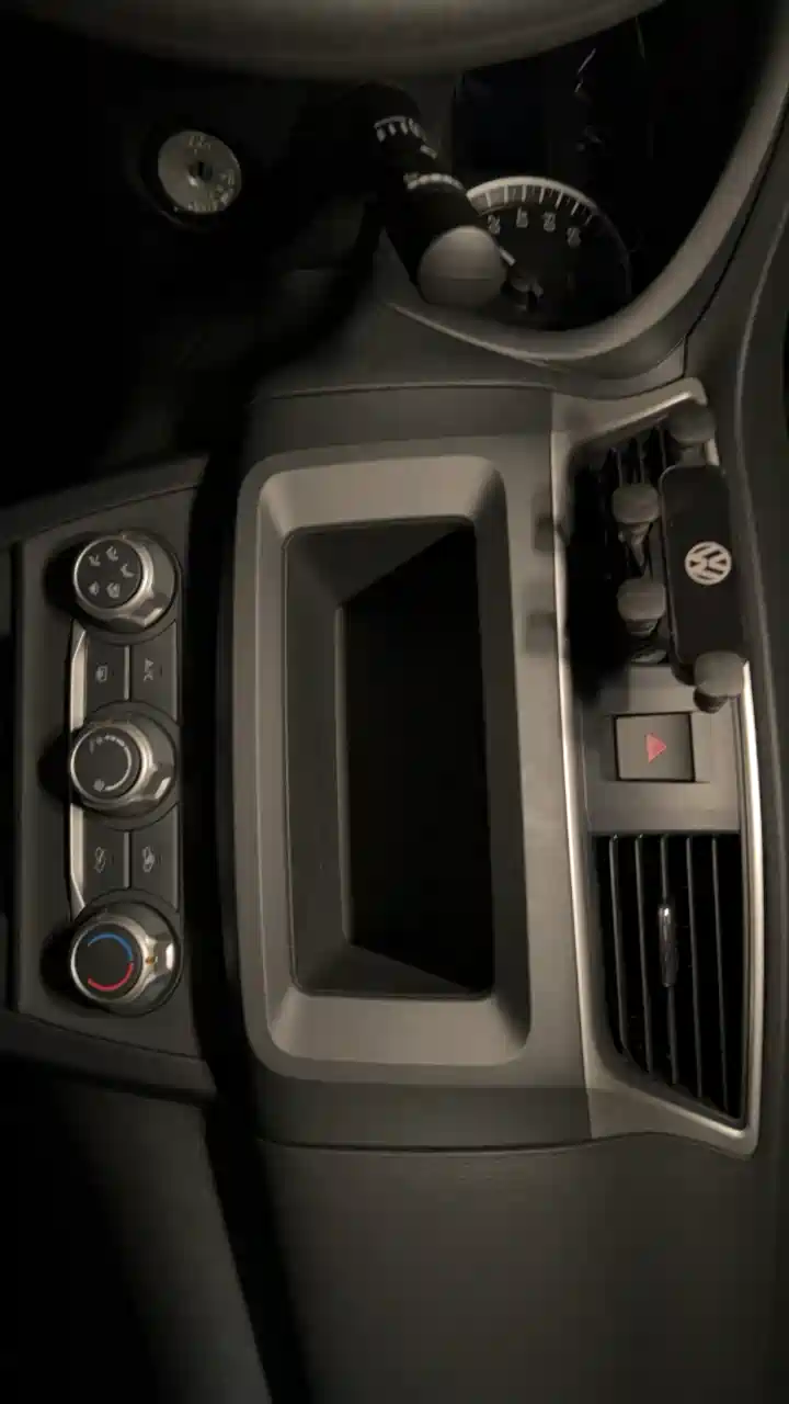

各位大神  请问我想知道  收音机减配了 安装个大屏 结果人家说没有收音机天线  不能听 这怎么办?
就想听个fm。买之前以为的是安装一个大屏幕就可以听了

自己装个天线呗

可以从大屏主机后门接一根馈线,引到车尾,车顶粘一个鲨鱼鳍,做好车身接地,看看效果如何,

如果安装大屏后没有收音机天线导致无法收听 FM,可以考虑以下几种解决方法:
一、检查现有线路
1. 确认大屏设备是否有预留的收音机天线接口。有些大屏可能有专门的接口可以连接外部天线。如果有,可以尝试购买适配的天线进行连接。
2. 检查车辆原有线路中是否有收音机天线的引线。如果车辆在减配收音机后,线路中仍保留了天线的引线,可以尝试将其与大屏设备进行连接。
二、安装外部天线
1. 购买通用的汽车收音机天线。可以选择吸盘式天线或者粘贴式天线,安装在车辆的合适位置,如车窗、车顶等。然后将天线的引线连接到大屏设备的收音机接口上。
2. 如果不想在车外安装天线,可以考虑购买内置天线。这种天线通常可以放置在车内的仪表台、中控台等位置,通过接收无线电信号来实现收音机功能。
三、使用其他设备收听
1. 如果以上方法都不可行,可以考虑使用手机等移动设备收听 FM 广播。现在很多手机都带有收音机功能,或者可以下载收音机应用程序。通过蓝牙连接车载音响系统,就可以在车内收听广播了。
2. 购买便携式收音机,将其放置在车内,通过音频线连接到车载音响系统。这种方法虽然不太方便,但也可以满足收听 FM 的需求。
总之,对于安装大屏后无法收听 FM 的问题,可以通过检查线路、安装外部天线或使用其他设备收听等方法来解决。在选择解决方案时,可以根据自己的实际情况和需求进行选择。

    安装大屏的时候直接收音机天线装好的,前几天刚装的
