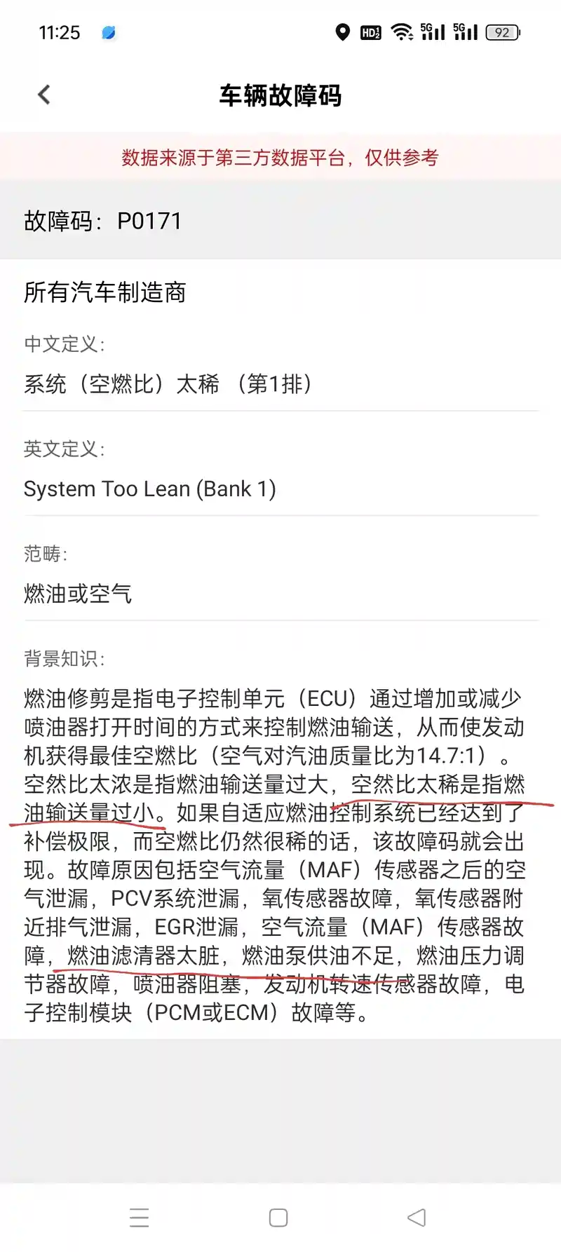

问 日产轩逸,10年21万公里,报P0171问题,怎么处理? 删除 推荐精华 置顶 取消置顶 关闭回复 打开回复 推荐编辑 楼主禁言 移动帖子 重置头像 操作记录 日产轩逸10年21万公里 0浏览 · 2024-10-06 16:15· 发布于广东 举报 打开汽车之家 阅读体验更好 相关问题 更多 问24款经典轩逸 0回答 问车机 0回答 问这些车到底卖给谁了? 0回答 问动手换机油,方便吗? 0回答 问轩逸经典 换屏幕 0回答 问倒车影像 0回答 全部回复 只看楼主 日产轩逸10年21万公里 楼主 关禁闭 已屏蔽 换了,火花塞NGK,高压包NGK,前氧麦恩娜,节气门胶圈,进气歧管胶圈,清洗节气门,清洗进气歧管,换波箱油+滤纸,换机油+机虑,换空虑,这些都做了。打算再换废气阀,再不行就换油泵了。 2024-10-07 13:41 来自广东 回复 沙发 举报 删除 取消删除 禁言 重置头像 共有条对话 > 厚皮的牛 关禁闭 已屏蔽 油泵和汽油滤芯是一体的,估计要换油泵 2024-10-08 14:29 来自福建 回复 板凳 屏蔽此人 举报 删除 取消删除 禁言 重置头像 共有条对话 > 自驾遊2018 关禁闭 已屏蔽 帕杰罗 没确定故障之前,尽量不要换贵配件。既然已经提示燃油泵,可以接上压力表测燃油压力,压力低就查燃油泵及滤网。燃油压力低肯定会影响供油量。 2024-10-08 20:48 来自陕西 回复 地板 屏蔽此人 举报 删除 取消删除 禁言 重置头像 共有条对话 > 还想在主楼增加内容?点击续写主楼内容 登录 参与更多互动 发表回复 打开App,查看更多评论 首 页 上一页 下一页 末 页 跳 转 取 消 还想在主楼增加内容?点击续写主楼内容 登录 参与更多互动 系统故障 发表回复 图片最多上传9张 微信好友 微信朋友圈 新浪微博 QQ好友 QQ空间 取消 相关推荐 加载中
