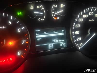

最近提了轩逸,也是冲着低油耗的噱头去买的,结果平均八九个油?😅      求问车友们是怎么开的?

我买了当天跑了100多km 油耗到6.8 然后每天往返1.3km通勤 当自行车用,升至8左右!因为加装大屏等频繁归零,最近油耗在9个多徘徊!就在昨天,因为安装多功能方向盘按键,电瓶断电后平均油耗又归零了,安装好后特意出去跑了10㎞,首次见到最低油耗4.4 好神奇!有空长按菜单键清零,然后正常跑一下试试!
