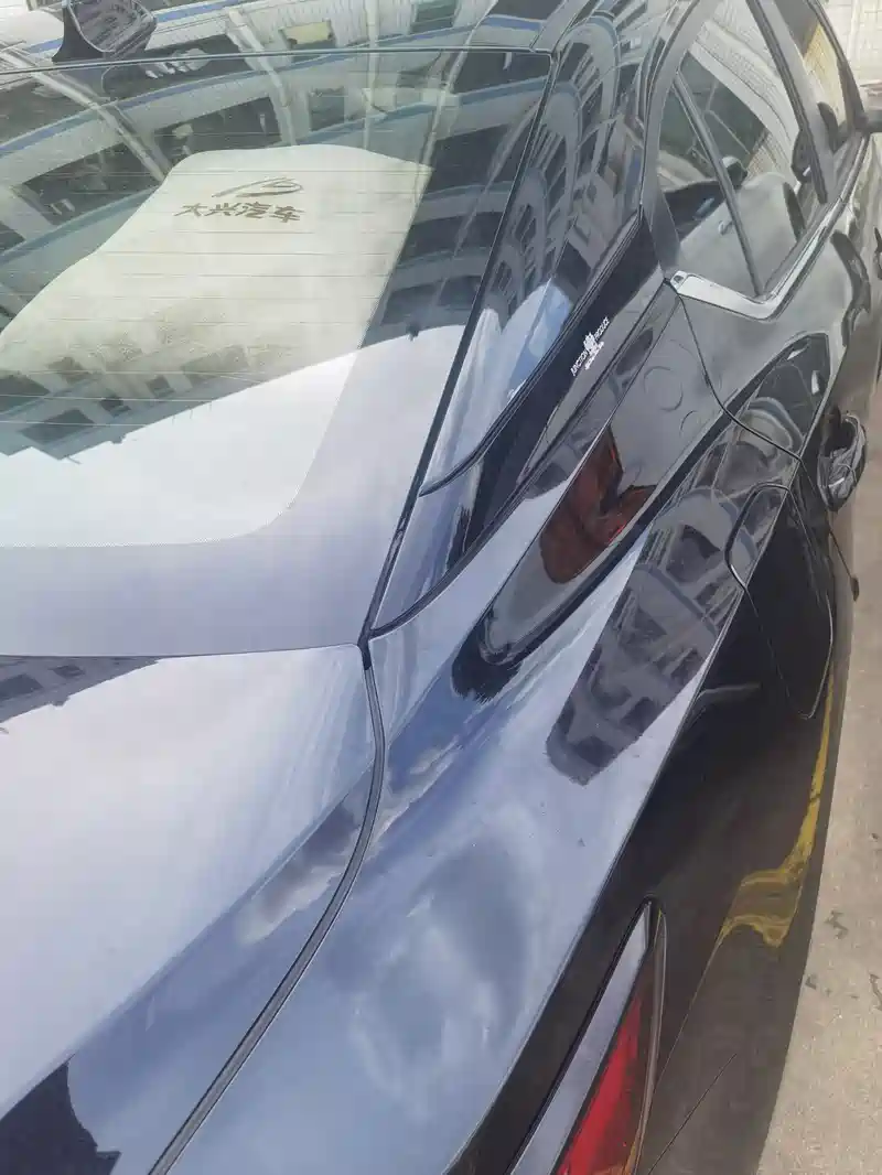

后挡风玻璃下面两处车漆起泡,4S店说完把玻璃拆下来才能修复?
苍茫VV天涯
0浏览 · 2024-07-15 15:14· 发布于广东
玻璃下面
就这两小处
我想用筷子卷上砂纸打磨,再补漆笔涂上,大家觉得这样可行不?

这个位置比较尴尬,车漆起泡得打磨后重新喷漆,但是这个位置要想喷的完美就需要去掉玻璃封胶,可是拆玻璃再重新安装之后随之而来的是周边的金属框架位置极有可能会产生划痕和安装不如原厂那么密实,以后大概率要么漏水要么生锈。所以如果是我的车,此处目前不锈我就不修,待以后漏水或者生锈了再做维修。

重新打胶肯定要拆下玻璃

让他拆玻璃吧,你自己打磨,万一处理不好破坏原车防锈,点漆也不可能车漆都覆盖好啊,回来锈蚀,就不是小事了

车之前修过吗?锈啦??得拆了,打磨除锈,喷漆
