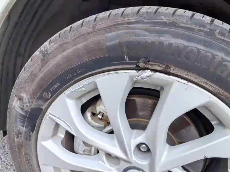

问 换轮胎,单个还是一双 删除 推荐精华 置顶 取消置顶 关闭回复 打开回复 推荐编辑 楼主禁言 移动帖子 重置头像 操作记录 stq1000 0浏览 · 2024-07-04 13:03· 发布于陕西 请教下老铁们,我的左前轮轮胎蹭到马路牙子了,感觉比较深,想更换个轮胎,只换一个,还是同时换两个啊,轮胎用了马上两年了,行驶了1.5万公里。谢谢! 举报 打开汽车之家 阅读体验更好 相关问题 更多 问请大佬指教一二 0回答 问我的24型经典轩逸, 0回答 问19款轩逸少机油 0回答 问经典轩逸发动机防盗锁 0回答 问新车油耗 0回答 问轩逸机油加注口喷气 0回答 全部回复 只看楼主 言午多人 关禁闭 已屏蔽 领克06 正常上来说,换轮胎的话是需要同轴更换的,也就是两条更换,并且是需要同品牌同花纹的,关键看你还有一条轮胎的磨损程度,如果磨损程度比较轻微,那么可以更换一条同品牌同花纹的轮胎。 2024-07-04 14:39 回复 沙发 屏蔽此人 举报 删除 取消删除 禁言 重置头像 共有条对话 > 火爆大辣椒椒椒 关禁闭 已屏蔽 取决于使用情况,新车的话只有一个轮胎损坏只需要更换一个就可以但要跟另一个规格品牌保持一致,行驶时间长的要同时更换一对轮胎,轮胎的花纹和磨损程度会有较大差异,如果只更换一个会导致车辆行驶不稳定。 2024-07-04 15:08 来自吉林 回复 板凳 屏蔽此人 举报 删除 取消删除 禁言 重置头像 共有条对话 > 佛山C607 关禁闭 已屏蔽 轩逸 你这不仅换轮胎,轮毂都可能要换。轮胎肯定一对一对换啊 2024-07-04 15:34 来自福建 回复 地板 屏蔽此人 举报 删除 取消删除 禁言 重置头像 共有条对话 > 头一辆车 关禁闭 已屏蔽 飞度 看磨损程度,一万多公里城市路况基本可以无视,直接换一个就行,俩后轮放前面,新旧不一的放后轮,这个轮毂修复一下即可 2024-07-04 16:12 来自河北 回复 屏蔽此人 举报 删除 取消删除 禁言 重置头像 共有条对话 > 好事花生米 关禁闭 已屏蔽 奥迪A6L 轮毂可以修复,但是轮胎如果只换一个的话新胎必须和同轴的花纹沟槽深度接近要不然车容易跑偏,,最好还是换一对 2024-07-04 16:35 来自吉林 回复 屏蔽此人 举报 删除 取消删除 禁言 重置头像 共有条对话 > stq1000 楼主 关禁闭 已屏蔽 谢谢各位 2024-07-05 09:04 来自陕西 回复 举报 删除 取消删除 禁言 重置头像 共有条对话 > 喝车不开酒99 关禁闭 已屏蔽 速腾 用两年了,有一定程度的磨损了,换轮胎要一起换一对。要不会跑偏 2024-07-08 13:10 来自吉林 回复 屏蔽此人 举报 删除 取消删除 禁言 重置头像 共有条对话 > 每到周五有力量 关禁闭 已屏蔽 推荐一对,单个也行。自己看着点磨损程度,因为换过以后就不一样了。 2024-07-17 14:33 来自吉林 回复 屏蔽此人 举报 删除 取消删除 禁言 重置头像 共有条对话 > 把酒月 关禁闭 已屏蔽 换胎就得成双成对换,品质稳定是关键。固特异御乘II代,抓地强,刹车灵,舒适性也是一绝,换它准没错。 2024-07-23 01:36 来自安徽 回复 屏蔽此人 举报 删除 取消删除 禁言 重置头像 共有条对话 > 春雨08 关禁闭 已屏蔽 RAV4荣放 后轮两轮胎放前轮,换一个加另一个前轮放后面,或者某宝有填补型修补剂,可以一试,放后轮。这个最经济的方法 2024-07-31 10:22 来自山西 回复 屏蔽此人 举报 删除 取消删除 禁言 重置头像 共有条对话 > 愛如楓葉 关禁闭 已屏蔽 我们厂子就是做轮毂的,你这个轮毂只在市区开,还能凑合用。要是行驶距离较长还是有很大安全隐患的,至于轮胎你就换一对吧 2024-08-05 14:50 来自河北 回复 屏蔽此人 举报 删除 取消删除 禁言 重置头像 共有条对话 > 没事爱玩车 关禁闭 已屏蔽 护卫舰07 新胎换一个相同也行,如果不是,那就换一对 2024-08-06 14:03 来自吉林 回复 屏蔽此人 举报 删除 取消删除 禁言 重置头像 共有条对话 > 还想在主楼增加内容?点击续写主楼内容 登录 参与更多互动 发表回复 打开App,查看更多评论 首 页 上一页 下一页 末 页 跳 转 取 消 还想在主楼增加内容?点击续写主楼内容 登录 参与更多互动 系统故障 发表回复 图片最多上传9张 微信好友 微信朋友圈 新浪微博 QQ好友 QQ空间 取消 相关推荐 加载中
