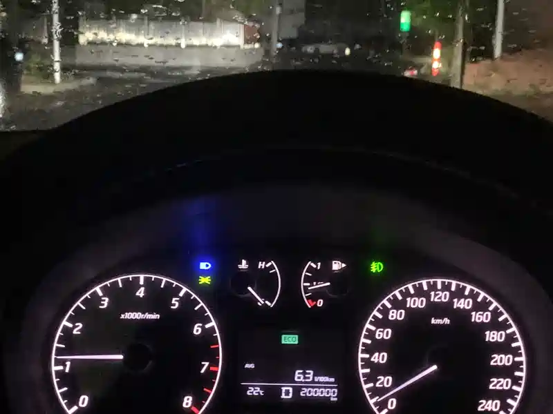

安全步入20万公里
转数过高,感觉一直卡在一个档位里
以前正常行驶中120公里的转数就是2000转多一滴点
求助各位轩逸车主,能帮忙看一下怎么回事吗?
100公里后,转数不会升档降档了,120公里一直卡在2500转[捂脸]以前120公里才2000转多一滴点,已经更换过波箱油和滤芯也没有改善,现在开起来非常不舒服,跟以前的感觉差远了,0-80公里的感觉还是没变,就是升到100公里以后开始转数不对劲了,都不知道出了什么问题,汽修厂是建议修理波箱,但是我开了那么多年都没有暴力驾驶,突然这个月就开始出现这种问题,论坛的车主们帮忙看一下,你们也有类似这种问题吗?感谢大家帮忙解答

4aT波箱吧

检查下波箱阀体

发动机输出扭矩变低了就不升档,20万公里发动机动力衰减了。有点下坡时转速正常的就说明变速箱没问题。

变速箱上面有个轮速传感器 拆开看看 脏不脏 洗一下看看

加速的时候使劲踩一踩看看提速有没有不如原来快,,如果有那就是变速箱开始打滑了

100%变速箱阀体问题,通病。我家里那台15年买的15W公里也这样,给我跑了一次600公里的长途,直接趴窝。回来我就把它卖了,怕了!不信自己百度或者抖音全都是这样没趴窝之前去4S店,它叫开到走不了再说,要嘛直接换

第一次换CVT油是多少公里?4~6万就要换了。原理一匹布那么长不讲了,不换油开到烂就没法了。

压力缸泄漏,链条打滑。这么个公里数该更换波箱内胶圈了

这个情况应该去4s检查一下,20万公里的路程,不错了,可能CVT钢带打滑。
