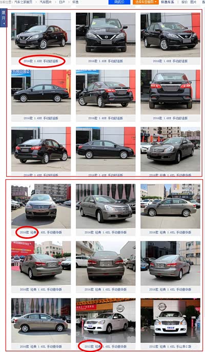

问 轩逸经典12款16年上牌的发动机型号是hr16还是hr16d 删除 推荐精华 置顶 取消置顶 关闭回复 打开回复 推荐编辑 楼主禁言 移动帖子 重置头像 操作记录 烟台车友4643290 0浏览 · 2024-04-06 12:45· 发布于山东 轩逸经典12款16年上牌的发动机型号是hr16还是hr16de 举报 打开汽车之家 阅读体验更好 相关问题 更多 问轩逸经典改远程起动 0回答 问二手车有坑吗 0回答 问轩逸经典变速箱不耐用 0回答 问更换后牌照灯 0回答 问14代轩逸灯光问题 0回答 问13代轩逸换三角臂 0回答 全部回复 只看楼主 言午多人 关禁闭 已屏蔽 领克06 新轩逸的用的是HR16DE,经典轩逸HR16。HR16和HR16DE是同一款发动机。按照发动机上报国家公告目录的相关规定,只认证发动机的型号就好了。HR16是发动机上打刻的型号,后缀DE是厂家技术的一种代码标志。 2024-04-06 16:53 来自浙江 回复 沙发 屏蔽此人 举报 删除 取消删除 禁言 重置头像 共有条对话 > cntjck 关禁闭 已屏蔽 小蚂蚁 楼主你先搞明白你的车到底是第几代哪年款吧,在2016年,12代轩逸叫轩逸经典,13代轩逸叫新轩逸,在2019年,12代停产,13代叫轩逸经典,14代叫新轩逸。2012年还没有轩逸经典和新轩逸的名称,就是叫轩逸,即之前叫蓝鸟之后叫轩逸经典的那款车。同时,在2016年,2012年款式上不了牌照的,因为不符合当时国家要求的必须只有国五排放标准才可上牌。如果你是2016年的12代轩逸经典,你的发动机是HR16,如果你是2016年第13代的当时交新轩逸后来在2019年叫轩逸经典的那款车,手册上发动机还是HR16,而实际发动机的小类别号是DE,完整发动机号是HR16de。12代轩逸经典是用的是5W30的矿物质机油,13代新轩逸后来叫轩逸经典的发动机,虽然跟12代用的发动机打型号一样,但是做工更加精密,并且开始自动调节点火使之自适应汽油标号,厂家推荐使用的是0W20的超级全合成机油。不过不管你是哪年哪款轩逸系列,它们核心都是一样的,只是细微调教不同,在手册上都是统称HR16。 2024-04-06 20:12 来自天津 回复 板凳 屏蔽此人 举报 删除 取消删除 禁言 重置头像 共有条对话 > cntjck 关禁闭 已屏蔽 小蚂蚁 2024-04-06 20:18 来自天津 回复 地板 屏蔽此人 举报 删除 取消删除 禁言 重置头像 共有条对话 > cntjck 关禁闭 已屏蔽 小蚂蚁 上面那张图,上面方框内是2016款新轩逸,也就是2019年开始改名为轩逸经典。下面方框内是2016款和2012款的当时叫轩逸经典,后来彻底停产。 2024-04-06 20:25 来自天津 回复 屏蔽此人 举报 删除 取消删除 禁言 重置头像 共有条对话 > 86虎子 关禁闭 已屏蔽 轩逸 都是 hr16, 2024-04-07 13:32 来自新疆 回复 屏蔽此人 举报 删除 取消删除 禁言 重置头像 共有条对话 > 高哥0036 关禁闭 已屏蔽 12年日产轩逸发动机多少钱一台 2024-12-19 00:30 来自湖南 回复 屏蔽此人 举报 删除 取消删除 禁言 重置头像 共有条对话 > 还想在主楼增加内容?点击续写主楼内容 登录 参与更多互动 发表回复 打开App,查看更多评论 首 页 上一页 下一页 末 页 跳 转 取 消 还想在主楼增加内容?点击续写主楼内容 登录 参与更多互动 系统故障 发表回复 图片最多上传9张 微信好友 微信朋友圈 新浪微博 QQ好友 QQ空间 取消 相关推荐 加载中
