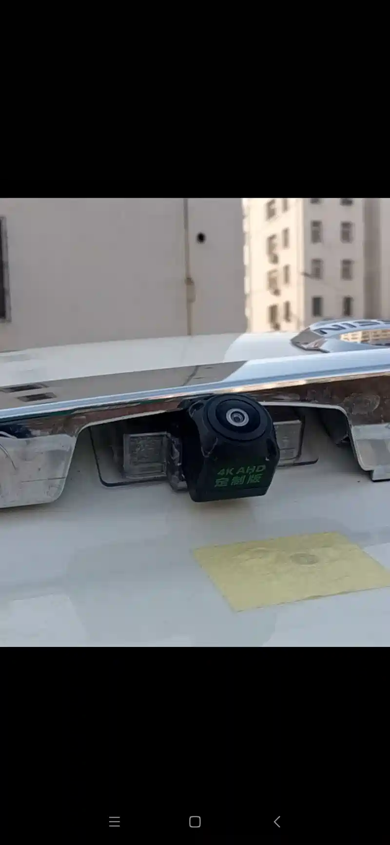

问 倒车影像牌照灯款的,没有密封胶棉会进水吗? 删除 推荐精华 置顶 取消置顶 关闭回复 打开回复 推荐编辑 楼主禁言 移动帖子 重置头像 操作记录 davy8791 0浏览 · 2024-01-22 08:55· 发布于河北 今天装车牌,发现后改的倒车影像牌照灯就一个塑料片,没有密封胶棉,前些天贴膜洗车后备箱备胎那有点水,洗车能从这流进后备箱里?摄像头这个底座看着没有密封原装倒车灯底座会有密封 举报 打开汽车之家 阅读体验更好 相关问题 更多 问新轩逸U盘接口在那呢 0回答 问报价 0回答 问请教大家问题!!! 0回答 问轩逸经典大灯 0回答 问请教拆档位显示灯面板 0回答 问自动大灯不是很灵敏 0回答 全部回复 只看楼主 86虎子 关禁闭 已屏蔽 轩逸 这个安装的师傅忘记给你装了,应该是有一圈黑色的海绵双面胶的,如果你洗车对这个地方用水枪呲的话,肯定会进水的。正常下雨的话,上面有个装饰条,一般雨水不会进去的。如果你想着动手的话,把后备箱门的内衬卡子全取掉,装饰条取掉,4颗10个的螺丝,牌照灯是自带的卡子安装的,一取就下来了,自己弄一圈双面胶,再安装上就OK了。如果你摄像头角度不合适,网上有卖带斜坡的垫片,可以解决摄像头高低的调节。希望我的回答对你有帮助,望采纳。 2024-01-22 10:29 来自新疆 回复 沙发 屏蔽此人 举报 删除 取消删除 禁言 重置头像 共有条对话 > 烈日雄风上秋名山 关禁闭 已屏蔽 肯定会进水的,应该有密封条的,参考楼上回答,回去让店里给你安 2024-01-22 15:23 来自吉林 回复 板凳 屏蔽此人 举报 删除 取消删除 禁言 重置头像 共有条对话 > 虚无大师 关禁闭 已屏蔽 FJ 酷路泽 告你个简单的办法,你去某宝买个后排倒车影像专用支架就可以,你这个安转是不对的,下雨以后泥会甩进去很难清洗,不要用胶,没用的 2024-01-23 14:44 来自山西 回复 地板 屏蔽此人 举报 删除 取消删除 禁言 重置头像 共有条对话 > 三大妈之一 关禁闭 已屏蔽 轩逸 减配到这种程度了吗? 2024-01-23 23:25 来自河北 回复 屏蔽此人 举报 删除 取消删除 禁言 重置头像 共有条对话 > 还想在主楼增加内容?点击续写主楼内容 登录 参与更多互动 发表回复 打开App,查看更多评论 首 页 上一页 下一页 末 页 跳 转 取 消 还想在主楼增加内容?点击续写主楼内容 登录 参与更多互动 系统故障 发表回复 图片最多上传9张 微信好友 微信朋友圈 新浪微博 QQ好友 QQ空间 取消 相关推荐 加载中
