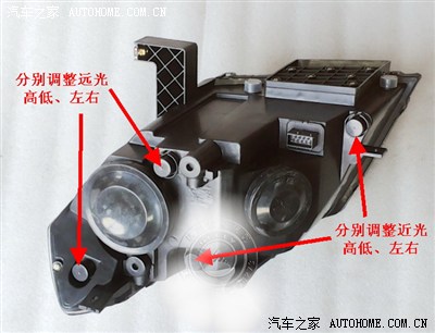

问 大灯灯光调不远 删除 推荐精华 置顶 取消置顶 关闭回复 打开回复 推荐编辑 楼主禁言 移动帖子 重置头像 操作记录 三门峡车友9082027 0浏览 · 2014-02-11 16:22 英伦SC6精英,不常跑夜路一直也没发现,最近连走夜路才发现大灯的远近光灯距离很近,不管怎样调都打不到满意。 举报 打开汽车之家 阅读体验更好 相关问题 更多 问金刚皮卡还是雷达金刚 0回答 问吉利金刚仪表盘 0回答 问被遗忘的吉利新金刚 0回答 问吉利帝豪 0回答 全部回复 只看楼主 貌似不是色狼 关禁闭 已屏蔽 嘉际 哦,知道了。 2014-02-11 17:00 回复 沙发 屏蔽此人 举报 删除 取消删除 禁言 重置头像 共有条对话 > nnlan 关禁闭 已屏蔽 调到0是最远的,3是最近的 2014-02-11 21:06 回复 板凳 屏蔽此人 举报 删除 取消删除 禁言 重置头像 共有条对话 > 夏寒2006 关禁闭 已屏蔽 迈特威 打开机盖,十字螺丝刀在灯头后可以分别调节高低和远近 2014-02-16 17:21 回复 地板 屏蔽此人 举报 删除 取消删除 禁言 重置头像 共有条对话 > 稀罕my_eros 关禁闭 已屏蔽 悦动 怎么调都不满意么?要求太高额,它可能只能这样了?更换大灯吧来个有用,谢谢 2014-02-17 00:32 回复 屏蔽此人 举报 删除 取消删除 禁言 重置头像 共有条对话 > 稀罕my_eros 关禁闭 已屏蔽 悦动 怎么调都不满意么?要求太高额,它可能只能这样了?更换大灯吧来个有用,谢谢 2014-02-17 00:32 回复 屏蔽此人 举报 删除 取消删除 禁言 重置头像 共有条对话 > 石家庄车友4306158 关禁闭 已屏蔽 金刚财富 夏寒2006 2014-2-16 17:21:50 发表在 地板 打开机盖,十字螺丝刀在灯头后可以分别调节高低和远近 正确 2014-02-17 10:22 回复 屏蔽此人 举报 删除 取消删除 禁言 重置头像 共有条对话 > 汉中车友6699208 关禁闭 已屏蔽 金刚财富 自己不会调只有去4s或者找人给你调了 2014-02-17 18:57 回复 屏蔽此人 举报 删除 取消删除 禁言 重置头像 共有条对话 > 石家庄车友1501426 关禁闭 已屏蔽 金刚财富 夏寒2006 2014-2-16 17:21:50 发表在 地板 打开机盖,十字螺丝刀在灯头后可以分别调节高低和远近 我看过了还是不太明白那个是,帮忙上个图吧,谢谢啦 2014-02-22 22:17 回复 屏蔽此人 举报 删除 取消删除 禁言 重置头像 共有条对话 > 夏寒2006 关禁闭 已屏蔽 迈特威 幽水魔蓝 2014-2-22 22:17:29 发表在 8楼 我看过了还是不太明白那个是,帮忙上个图吧,谢谢啦 灯头后面,看看是十字还是内六角 , 有的是内六角的螺丝 2014-02-23 12:44 回复 屏蔽此人 举报 删除 取消删除 禁言 重置头像 共有条对话 > 石家庄车友1501426 关禁闭 已屏蔽 金刚财富 夏寒2006 2014-2-23 12:44:25 发表在 9楼 灯头后面,看看是十字还是内六角 , 有的是内六角的螺丝 太谢谢你啦,一直没人告诉我,呜呜·····那个圆的是螺丝帽么 2014-02-23 18:16 回复 屏蔽此人 举报 删除 取消删除 禁言 重置头像 共有条对话 > 夏寒2006 关禁闭 已屏蔽 迈特威 幽水魔蓝 2014-2-23 18:16:29 发表在 10楼 太谢谢你啦,一直没人告诉我,呜呜·····那个圆的是螺丝帽么 应该是,车子上应该没有这些圆盖子,有的话也能轻易的取下来,取下来下面应该就是调节螺丝 如能帮到你, 请帮点一下答案下面的“有用”吧 2014-02-23 18:25 回复 屏蔽此人 举报 删除 取消删除 禁言 重置头像 共有条对话 > 石家庄车友1501426 关禁闭 已屏蔽 金刚财富 夏寒2006 2014/02/23 18:25:21 发表在 11楼 应该是,车子上应该没有这些圆盖子,有的话也能轻易的取下来,取下来下面应该就是调节螺丝 如能帮到你, 请帮点一下答案下面的“有用”吧点过啦 2014-02-23 18:39 回复 屏蔽此人 举报 删除 取消删除 禁言 重置头像 共有条对话 > 夏寒2006 关禁闭 已屏蔽 迈特威 幽水魔蓝 2014-2-23 18:39:18 发表在 12楼 点过啦 2014-02-23 18:42 回复 屏蔽此人 举报 删除 取消删除 禁言 重置头像 共有条对话 > 石家庄车友1501426 关禁闭 已屏蔽 金刚财富 对了,这个图片是不是C6的? 2014-02-23 20:02 回复 屏蔽此人 举报 删除 取消删除 禁言 重置头像 共有条对话 > 石家庄车友1501426 关禁闭 已屏蔽 金刚财富 夏寒2006 2014/02/23 18:25:21 发表在 11楼 应该是,车子上应该没有这些圆盖子,有的话也能轻易的取下来,取下来下面应该就是调节螺丝 如能帮到你, 请帮点一下答案下面的“有用”吧你知道有变速箱渗油的么? 2014-03-19 21:47 回复 屏蔽此人 举报 删除 取消删除 禁言 重置头像 共有条对话 > 夏寒2006 关禁闭 已屏蔽 迈特威 幽水魔蓝 2014-3-19 21:47:31 发表在 15楼 你知道有变速箱渗油的么? 俺不知道呢 2014-03-19 22:04 回复 屏蔽此人 举报 删除 取消删除 禁言 重置头像 共有条对话 > 还想在主楼增加内容?点击续写主楼内容 登录 参与更多互动 发表回复 打开App,查看更多评论 首 页 上一页 下一页 末 页 跳 转 取 消 还想在主楼增加内容?点击续写主楼内容 登录 参与更多互动 系统故障 发表回复 图片最多上传9张 微信好友 微信朋友圈 新浪微博 QQ好友 QQ空间 取消 相关推荐 加载中
