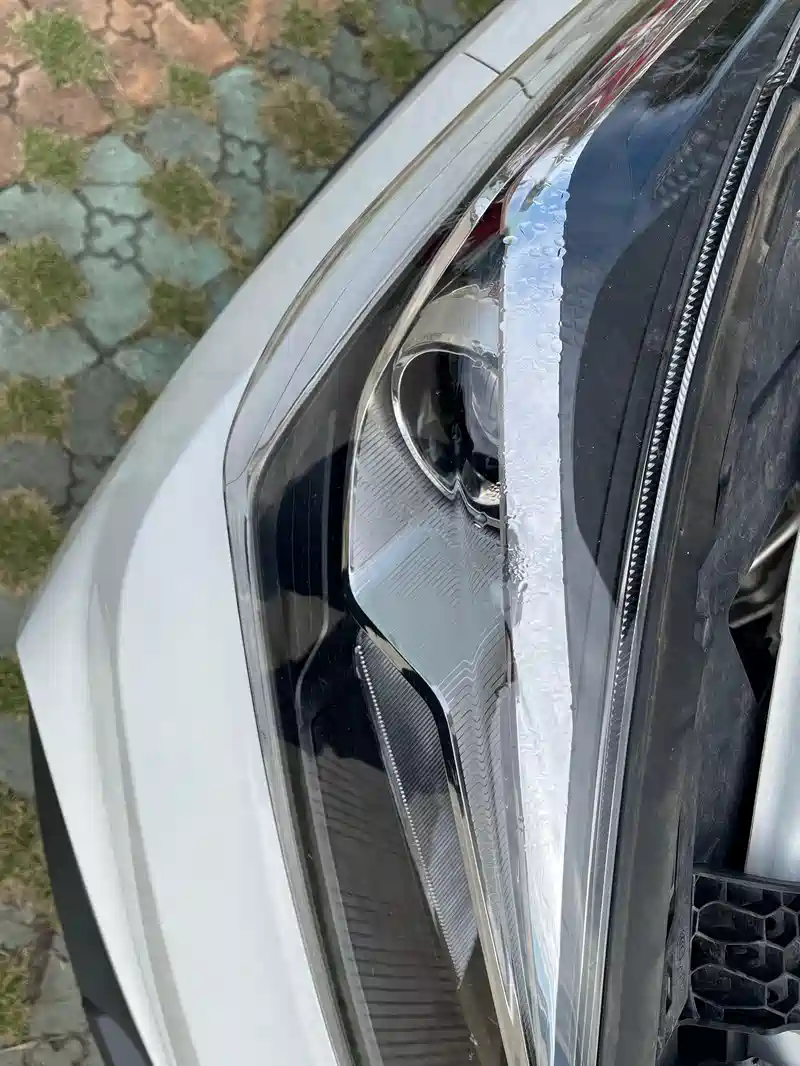

我的560左大灯进水了,我没改装过。我该这么办?

大灯内轻微进水,大灯在开启时会产生大量的热量(卤素灯发热),直接将水分蒸发,水蒸气会随着热气通过通气管排出灯外。
2、严重进水的时候千万不要打开灯光,要将车灯外壳拆卸并打开灯罩晾干,同时还需要坚持大灯的表面需要坚持大灯的有无破损或有可能渗漏的地方,如果有异常立即更换。
车灯进水后需要注意的是千万不要对车灯外壳使用电吹风,这样做会使大灯损坏,车灯外壳都是塑料材质,很容易就会被烤化,而且是不可修复的。再建议去4S店检查一下

如果出现大灯进水,那么就说明原厂的大灯在密封的上面有问题,质保期内可以去进行索赔。

这种情况一般都是由于大灯的密封没有做好造成的出现这种情况,如果还在质保期之内,你可以让售后重新做一个密封。

                  大灯如果在下雨天及洗车后出现大灯内部雾气小水珠.保内建议索赔,出保的先开大灯1小时后.一般都会消退.如果继续残留.建议检查大灯后面的密封帽及排气孔是否有问题.

一般出现这种大量进水的情况也是要更换大灯后盖密封条和通气管等。尤其是雷雨天气也要加强对车灯的检查。 车辆大灯起雾是一种常见的物理现象

这种情况可能是密封问题,你这个需要拆开从新打胶或者是直接对接缝打胶试试效果
小白新司机7899 楼主 关禁闭 已屏蔽
4S店给换新的了

到售后去看看,换一个新的

去售后看看吧,或者直接换一个灯

4S免费给换新的了

已经给免费更换

到就近的服务站检测下只要是没有发生碰撞认为损坏只要是质量问题可以走三包
