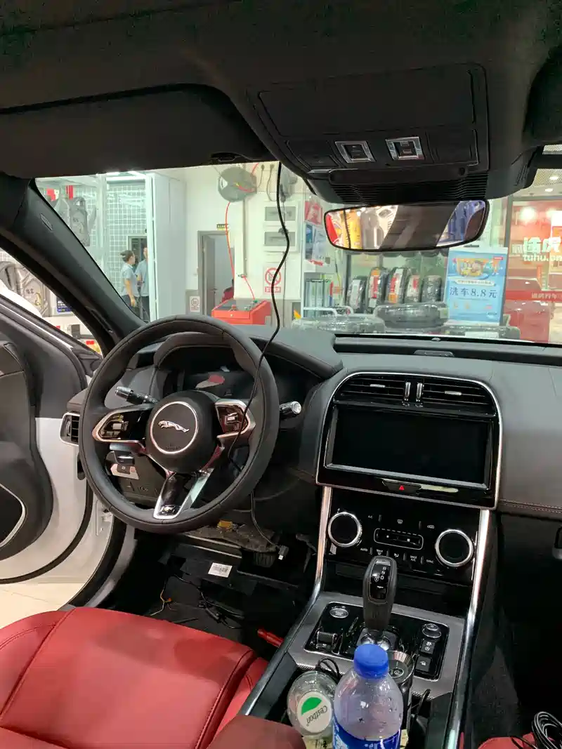

买了套70迈前后记录仪,加降压线。施工师傅找了驾驶位没找到保险盒,说在尾箱后面,配的线不够长。只能直接点烟器取电,囧。。。。实现不了停车监控这功能了就。 特此问问兄弟们是否前面都没有其他可以取电的方法安装呢? 实在不行就只能退了那降压线了

副驾右下角有保险盒~有个盖子撬开,里面还有一个保险盒说明书

  日 然后走右侧A柱胶条里,顺势下探到脚垫下面穿过,然后插点烟器或U口取电就行,不建议为安装行车记录仪...

您可以直接接保险盒的常垫,即使车辆关闭以后也会有电的,不过电瓶会有一些损耗

买无损的 直接安装在后视镜前面 里面就有无损接线

ACC接的点烟器F21, 常电接的喇叭F24 都用的5A保险丝 搭铁线和你一样。请问你一下你是怎么接的呀
