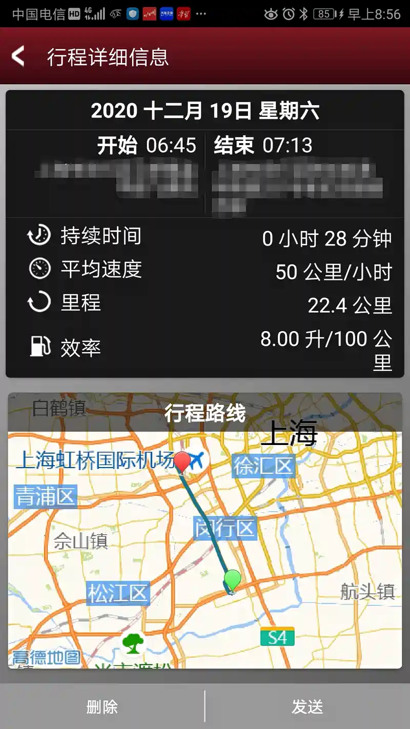

问 xel冬天油耗增加 删除 推荐精华 置顶 取消置顶 关闭回复 打开回复 推荐编辑 楼主禁言 移动帖子 重置头像 操作记录 上海车友6062179 0浏览 · 2020-12-19 09:02 同样的路程,为什么冬天油耗比夏天高了不少,大家的车冬天油耗有增加吗?(全程大部分高架畅通) 举报 打开汽车之家 阅读体验更好 相关问题 更多 问车身左低右高 0回答 问Xel幻彩氛围灯 0回答 问捷豹xel现车! 0回答 问捷豹有千斤顶么? 0回答 问前挡风玻璃起雾 0回答 问Xel下月停产? 0回答 全部回复 只看楼主 我干什么都行 关禁闭 已屏蔽 迈腾 可有以下几种方法:1、清理发动机积碳发动机积炭过多是一个很重要的原因,主要是使用了不合适的油品。建议在加油时添加一定量的清洁剂,而且您在清洗完之后,最好开车跑一段高速,这样有利于增加排气量,让较强的气流带出体积较大的积炭颗粒。2、检查氧传感器作为汽车内部控制单元,氧传感器主要是监控发动机油气配比情况,其一旦损坏,就会造成发动机油气配比失调,耗油量肯定会突然增高。氧传感器损坏后,车辆在行驶过程中,排气筒会排出颜色较深的尾气,此时应该更换氧传感器。3、定期更换三滤车辆在使用过程中,机油滤清器、空气滤清器和汽油滤清器是必须定期更换的,如果长时间未换,它们就会变得脏腻,影响使用,并给发动机控制单元传递错误信息,造成油料燃烧不充分,发动机积炭增多 2020-12-19 09:05 回复 沙发 屏蔽此人 举报 删除 取消删除 禁言 重置头像 共有条对话 > 还凑合 关禁闭 已屏蔽 理想L6 冬天汽车油耗增加的原因: 1、热车方式不对 长时间怠速并不好,因为冷机启动,风扇处于停止状态,节温阀也处于关闭状态 2020-12-19 09:05 回复 板凳 屏蔽此人 举报 删除 取消删除 禁言 重置头像 共有条对话 > ww77seven 关禁闭 已屏蔽 油耗的高低和路况、匀速、轮胎气压、载重、机油粘度及每个人的驾驶习惯有关系,冬天气温低,热车时间长、燃油的雾化、燃烧效率较差,夏天开空调增加发动机阻力,因此冬、夏的油耗确实会比春秋季节略高点。 2020-12-19 09:07 回复 地板 屏蔽此人 举报 删除 取消删除 禁言 重置头像 共有条对话 > 半醉半醒半倦容 关禁闭 已屏蔽 smart精灵#1 冬天就是要高的,行车电脑默认会加大喷油量 2020-12-19 10:08 回复 屏蔽此人 举报 删除 取消删除 禁言 重置头像 共有条对话 > momo132 关禁闭 已屏蔽 我高1.2升 2020-12-19 11:06 回复 屏蔽此人 举报 删除 取消删除 禁言 重置头像 共有条对话 > 走胡同不拐弯 关禁闭 已屏蔽 最近飙着开都是11左右的但开的太爽了原本我一个纠结油耗的人都完全不管了 2020-12-19 12:46 回复 屏蔽此人 举报 删除 取消删除 禁言 重置头像 共有条对话 > 还想在主楼增加内容?点击续写主楼内容 登录 参与更多互动 发表回复 打开App,查看更多评论 首 页 上一页 下一页 末 页 跳 转 取 消 还想在主楼增加内容?点击续写主楼内容 登录 参与更多互动 系统故障 发表回复 图片最多上传9张 微信好友 微信朋友圈 新浪微博 QQ好友 QQ空间 取消 相关推荐 加载中
