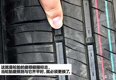

磨损刻度怎么看

通常情况下,轮胎都是4年或6万公里左右更换,轮胎花纹沟槽中有磨损下限标志。

其实轮胎的更换标准主要有以下几种: 1.轮胎使用时间:轮胎的主要材质是橡胶,而橡胶有使用时间限制要求,一般情况下,轮胎使用年限大约是3~5年。由于轮胎长时间在外风吹日晒,而橡胶在这样的工况下,会逐渐发生老化变质现象,老化后的轮胎,其强度显著下降,所以,如果轮胎达到年限要求,是必须要进行更换的。轮胎使用年限是从轮胎生产日期开始计算,并不是从买车日期或更换轮胎日期计算。 2.轮胎行驶里程,汽车长时间行驶,轮胎表面会与地面经常性发生打滑、磨损现象,而在磨损过程中,汽车轮胎表面橡胶厚度会减薄,轮胎表面橡胶减薄会影响轮胎的强度,长此以往,轮胎容易发生爆胎或扎胎现象。所以,轮胎都有行驶公里数限制要求,一般情况下,轮胎行驶5~8万公里就需要更换。轮胎磨损都有磨损极限标志点,如果轮胎磨损厚度超过磨损下止点,轮胎必须要及时更换,这样的轮胎是不能上高速行驶的,否则容易发生爆胎。 3.轮胎是否有损伤:常在河边走,哪有不湿鞋。经常开车的车主,稍不注意,车辆轮胎侧面会发生剐蹭,导致轮胎侧面损伤,轮胎侧面强度非常弱,如果有损伤,很容易造成轮胎爆胎或鼓包等现象。这样的轮胎,只能进行更换!如果车主通过凹坑时,车辆不减速,轮胎承受的压力过大,也非常容易造成轮胎鼓包现象。所有,如果路面凹凸不平,车主一定要减速慢行。 补胎须知:轮胎如果扎胎,一定要及时修补,注意把扎胎的轮胎放在车辆后轮。如果同一个轮胎扎胎次数超过两次,轮胎需要更换,这样的轮胎非常容易漏气,跑高速及长途时,比较危险。 轮胎更换注意事项 汽车轮胎在使用过程中,一定要保证左右轮胎磨损情况均匀一致。如果轮胎磨损不一致,与轮胎相连的底盘悬架很容易失衡,车辆容易发生跑偏现象,轮胎也非常容易发生偏磨。同轴的车胎尺寸,规格,花纹必须是一样的才行!

轮胎一般5-80000公里更换一次,年限的话3-5年,轮胎的使用寿命不光是有磨损,同时因为轮胎是橡胶材质,也会有自然老化的现象。从磨损方面来说的话, 轮胎主排水槽里的止损点耐磨层之间的距离,在轮胎的胎冠位置也有三角形的止损标志,如果耐磨的位置和排水槽里的止损点或者胎冠的止损标志几乎平齐了,就说明需要换轮胎了。从老化方面说的话,如果轮胎开始有脱皮、开裂情况的时候就要开始多加注意检查了,必要的时候就可以开始更换轮胎了。
