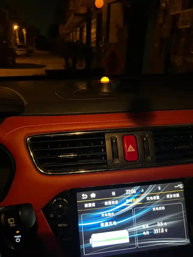

Iev7s最近电池充到70左右,仪表台上的充电显示灯就变黄色
feihu1611
0浏览 · 2024-08-31 20:47· 发布于山东
如标题所述,有没有知道的大神给说一下,

smallsang 关禁闭 已屏蔽
凯越
你可以试试这两个办法:
1,把电用到百分之四十或五十,然后去充快充充满(到百分百),然后使用到低过百分之三十的电再用慢充充!
2,把电用到百分之五十左右,用慢充充并进入车机设置长寿充电(即充到百分之八十),然后使用到低过百分之四十,使用慢充正常模式充
主要是修正SOC
窝的iev7s也出现过,一个月用两三次快充修正一下就好了

feihu1611 楼主 关禁闭 已屏蔽
续航少了50多公里,都是家里慢充,变黄灯后充电器还显示充电中,就是充不进去,求解
