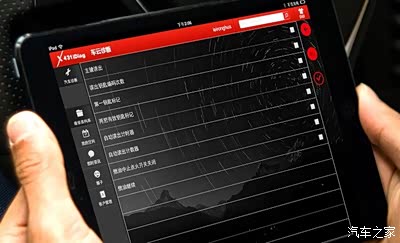

1、安全气囊一般由传感器、微处理器、电控单元、气囊盖与支撑环、气囊、气囊模块等组成,安全气囊指示灯在车辆启动6-8秒后依然闪烁或长亮不熄,或车辆在运行过程中,安全气囊指示灯闪烁5秒后长亮,表示安全气囊可能出现故障。
2、导致安全气囊故障灯亮的原因较多,比如方向盘游丝故障、气囊传感器松脱或接触不良、气囊体故障、气囊ECU线路故障等,这些故障现象并不是靠简单的拆装检查就可以确认的,而是需要用诊断仪读取故障代码并逐步进行排查,然后针对故障点进行维修或更换,完成后再将仪表盘的气囊故障灯消除。
