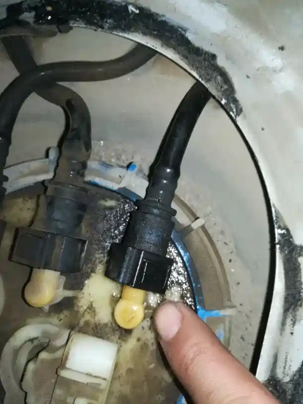

09威志两箱漏汽油,汽油泵的回油管接头处有汽油,是油泵坏了还是回油管子头坏了,谢谢。
手指的地方,是油泵还是黑色管子坏了,有处理过的老铁给支支招,谢谢。

 我的车就是回油管塑料根部裂了,这个应该是通病,我换的总成。你看下漏油的那根黑皮管子,后边是不是有个卡口固定的,拉开一个卡口让管子自由伸缩。原因就是管子有点短,再加上卡口固定,时间久了塑料件老化,最后造成塑料管头根部开裂。用502、AB胶都粘不上,有动手能力强调可以用带螺纹的铜弯头拧进去,我见过咱论坛里有怎么干的。我是直接换总成,换下来的泵别给修理铺,自己拿回来,以后泵心电机还能用。不知道楼主看明白吗?

我看这个应该是油管的接头密封不严了造成的吧。汽油可不是拿着玩的,尽快的去处理吧。

我刚才看了,就是油泵的管子裂了,原厂的要300副厂的要150光件钱,你换的总成多少钱?

这个还是换个油泵总成好一点,路边修车铺问下看多少钱。我的以前换个280给你装好,如果你动手能力强的话可以把油泵拆下来自己搞胶水粘或烙铁弄一下

谢谢,我买了个总成。

我试过是泵体塑料老化开裂漏油,换泵吧漏汽油很可怕的,不要偿试修复。

直接换一个,不过电机没有原厂的好。管子修不了的

这个泵在天津必须的小店卖300多,要是塑料件坏了,真的只有换个泵。

在后排座椅底下

塑料老化了。我换总成
