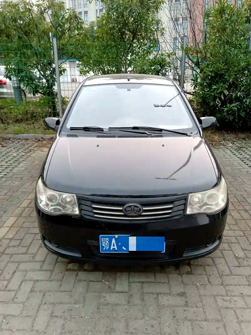

2019年08月19日买的二手威志,看上所谓丰田发动机!2010年12月31日上路,表显里程88000。。。买下后发现手动后视镜;右前门从外面可以打开,里面打不开;后座左右玻璃均为手动,升降费劲;右尾灯外侧灯罩有小裂孔;方向盘打死有刮擦车体声;前挡风玻璃有直径1.5厘米外层撞击裂纹,已被前车主开孔打胶处理过……麻烦车友们帮忙解答一下!!!请问需要做哪些保养?!前车主一个月只开两三天,一般都停地下车库!!!谢谢

您好,二手车到手,要把全车油水先换了,变速箱油,刹车油,冷却液,助力油

      1、如果没调表的话,8万公里的车可以。2、玻璃升降费劲,那就得拆开看看是不是缺黄油了,还有就是用毛巾配合螺丝刀清理一下胶皮里的灰尘。3、方向盘打死有金属摩擦声,估计是更换过转向助力泵的原因,每次尽量不要打死方向盘,新手没经验的话,打死方向盘后立即回一点,切记不要打死方向盘,1来防止压坏球头,2来防止再次更换助力泵。4、玻璃裂孔打过胶就没问题了,应该不会再裂开,我的也一样大概也1公分多点。5、后尾灯有孔洞的话这个的修补了,不行的话就得更换了,防止进水电路短路受损,这样的话损失更大。不知道楼主能看懂否,不懂得就问,坛子里有的是大神,以前的山河、出租哥很想他们啊,威志这车你的包容他的小毛病,祝愿楼主玩车玩的开心。

        这小车用来练手不错,很省油小毛病不多配件也便宜,就是隔音不好减震基本和没有差不多。
