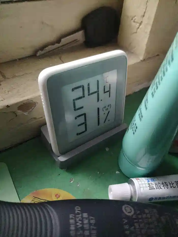

刚测的出风口温度最低10度,环境温度23度。正常吗,换散热风扇有效果吗。(用小米秒秒测温,应该是准的。)
跳舞生蚝 关禁闭 已屏蔽
这种情况也是正常的吧,他至少就是说这个风还是比较致冷的效果还可以啊!
