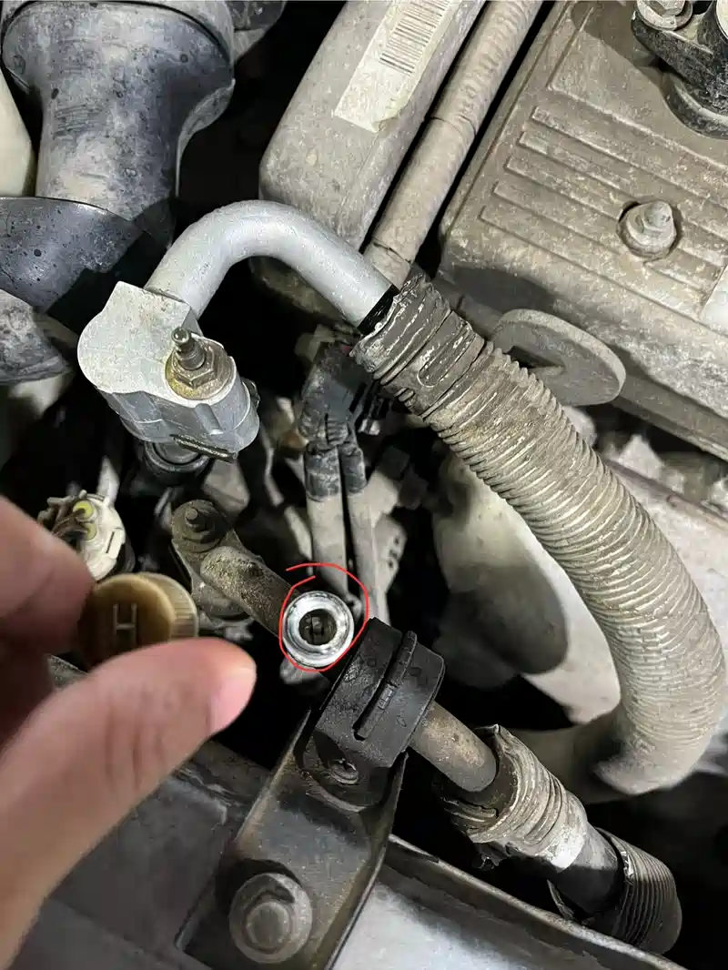

各位威志车友,今天发现车子空调管阀芯泄露,(如图)高压管的阀芯和低压管的阀芯一样吗?途虎的师傅建议两个都更换掉,他们没有这个备件;大伙有没有知道具体型号的,谢谢!

空调高压管和低压管的阀芯型号都是一样的,途虎养车没有配件不代表丰田专修没有配件,途虎养车店什么车型都修,所以一些小众车型或者老车型没有配件很正常,你可以从网上买两个阀芯,但不建议你买拆车件,因为这款车毕竟年限长,即便拆车件的阀芯也可能胶圈氧化,所以不如直接从网上搜专门做丰田配件的进行购买,或者买丰田其他车型的阀芯,它和锐志都是通用的。
