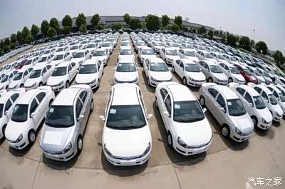

有明确定义吗?
1个车主 关禁闭 已屏蔽
高尔夫
我们国家没有库存车的规定,行业内一般把库存超过半年的车叫做库存车,如果是进口的车的话六个月那就算是库存车,汽车上有上万个零件,这么多零件装到一起,出现一些小瑕疵很正常,及时更换和处理就好了,只要不影响日后使用,就不用担心。
2021-03-05 08:31 回复
龍腾威鋒 关禁闭 已屏蔽
众泰T600
                       通常情况下对于国内生产的车子来说,从出厂时间算起超过半年以上的,理论上来讲就算是库存车了,本身车子能放这么长时间也不太合理的,想要入手的话必须要有足够的优惠对比二手车一年车龄去参考。
2021-03-05 08:32 回复
地球卫士123 关禁闭 已屏蔽
库存库没有明显的相关的法律方面的条文。一般半年时间以上的车算是了,可以跟销售沟通一下,比如价格方面的优惠,送的东西我一些,看你能力了。至于质量应该是没有什么太大的问题的
2021-03-05 08:34 回复
金龙BX 关禁闭 已屏蔽
速腾
库存车没有明确的规定,有的是以到店时间算的,有的是按出厂时间算的,畅销车出厂三个月以上就算了
跑酷不累 关禁闭 已屏蔽
                    一般来说库存车指的是超过半年以上的生产日期的车子,花同样的钱当然不买库存车,优惠力度大的话也可以考虑,提前保养换机油
行者3581 关禁闭 已屏蔽
昕锐
按照行业惯例,超过6个月的车辆,一般都属于库存产品,库存车4S店一般都有优惠政策。但要注意以下问题:1、看看电瓶是否正常,这个最好用电瓶检测仪测一下电压和健康度,如果电压低于12V则需要充电,如果健康度低于45%就要换掉。2、看看轮胎问题是否变形,汽车长时间停放不动,轮胎始终保持一下地方着地受力,日久就会变形,胎噪就会增大,舒适性降低;3、看看减震器,减震器弹簧,长时间保持受压不动,容易造成弹簧参数变化,回弹力不足,影响减震的舒适性;4、看看车漆问题,为节约成本,库存车一般都是露天堆放,日晒雨淋,车漆会逐渐老化,失去光泽,漆面也有可能出现裂纹,这个要要仔细检查,看看有没有有擦伤、补漆等在;5、看看密封胶条等部件。车门、天窗密封件一般是橡胶制品,橡胶件长时间受压不动,就会加速老化,失去柔性与弹性,从而导致密封不好漏水透风;6、检查地盘上是否生锈,底盘有些零部件是铁质材料,车辆长时间放置在露天环境下,这些部件会生锈,降低了安全性;7、车辆发动机检查,是否有任何地方拆开、修理过的痕迹,任何的不正常都要向4S店进行证实原因。8、多方询问是否存在退货的情况,如有这种情况建议不要购买。
白云伴鸟飞 关禁闭 已屏蔽
标致5008
一般车辆生产日期超过六个月就被认为是库存车了,但时间不是很长的话基本上没什么问题的。
骑单车的小伙 关禁闭 已屏蔽
出厂6个月的车一般属于库存车,车况没有问题优惠幅度可以的话能买,否则一般是不建议考虑的
xuliang0 关禁闭 已屏蔽
速腾
                     库存车一般是指库存时间超过三个月还没有销售出去的汽,车甚至市场上存在很多出厂超过6个月的汽车,而生产时间超过1年的就属于严重库存车。
