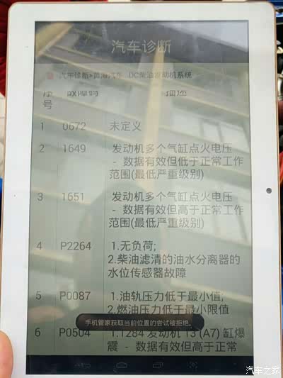

问 想咨询N3冬天打火容易吗?用不用热车 删除 推荐精华 置顶 取消置顶 关闭回复 打开回复 推荐编辑 楼主禁言 移动帖子 重置头像 操作记录 那个谁快让开 0浏览 · 2018-02-07 23:24 听别人说柴油车冬天打火 要热车 举报 打开汽车之家 阅读体验更好 全部回复 只看楼主 wolf1115 关禁闭 已屏蔽 翼虎 柴油车还是要热的,特别是冬天极寒地区,要是不太冷,可以用标号更低的柴油,比如-10号的,再冷可以用-20的。冬季汽车启动前热车对车也有好处的呀。 2018-02-07 23:30 回复 沙发 屏蔽此人 举报 删除 取消删除 禁言 重置头像 共有条对话 > zhangxi87021588 关禁闭 已屏蔽 哈弗H6 启动时要预热,拧钥匙但不打火,仪表盘中间下部有个类似螺旋的指示灯,就是给进气和油路预热的,多开关几次更容易着车。着车后,等车不冒黑烟和白烟就可以走了。冬季打火记得踩着离合踏板,这样更容易启动。 2018-02-08 09:30 回复 板凳 屏蔽此人 举报 删除 取消删除 禁言 重置头像 共有条对话 > whjsos 关禁闭 已屏蔽 柴油车没有库在外面两天就别想打火了,东北是不行,南方可以,零下30来度别想了 2018-02-08 10:46 回复 地板 屏蔽此人 举报 删除 取消删除 禁言 重置头像 共有条对话 > 武威车友3198442 关禁闭 已屏蔽 别问了,我的车头一天好好停的,第二天就死活打不着火了,修车师傅的电脑读的故障码居然有两页,我就呵呵了,不到半年的车,光售后我就跑三回了,现在又是这问题,这TM到底是个什么车! 2018-02-08 18:23 回复 屏蔽此人 举报 删除 取消删除 禁言 重置头像 共有条对话 > 还想在主楼增加内容?点击续写主楼内容 登录 参与更多互动 发表回复 打开App,查看更多评论 首 页 上一页 下一页 末 页 跳 转 取 消 还想在主楼增加内容?点击续写主楼内容 登录 参与更多互动 系统故障 发表回复 图片最多上传9张 微信好友 微信朋友圈 新浪微博 QQ好友 QQ空间 取消 相关推荐 加载中
