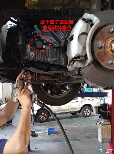

C10_胖友 关禁闭 已屏蔽
零跑C10
这张图就很明显了,纸滤很好拆的,不用拆变速箱
