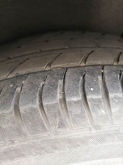

大家好,我的锋驭开了6年了,刚跑8.2万公里,最近看到轮胎上有好多细小的裂纹,但是离磨损标志还差一点,不知道是应该换,还是可以再继续跑,有人说跑10万公里再换,一个朋友的普桑4年跑了12万公里才换的轮胎。
但我感觉6年了,伤痕累累,应该需要换了

"轮胎表面花纹磨损到低于1.6毫米时,就该更换了。轮胎上的磨损标记,也是按这个标准来设置的。但事实上,这只是一个最低要求,真到了这个程度,轮胎的抓地力和排水性能大幅下降,安全性会变差。我看过国外一些轮胎专家的建议,说在这个标准上再提高一倍才比较安全,也就是说,胎纹要留3毫米以上的深度。除此之外还有一个问题就是橡胶的老化问题。结合国情综合来看,如果要给轮胎确定一个安全使用年限的话,我觉得,应该是5到6年为宜,保守些的话,可以在5年左右换掉。汽车轮胎的使用寿命大概就是这样:安全行驶里程大概是8万公里,年限大概是5年,哪方面先到了,就要考虑更新。"

下列这些情况就需要更换轮胎了轮胎老化严重:观察轮胎胎面以及胎壁上的纹路,如果普遍出现裂纹则表明轮胎已经老化严重,此时需要更换轮胎了;磨损严重:每个轮胎胎面凹槽处都有一个磨损极限的标识(厚度大约2mm左右),如果磨损到看到极限标志的时候就得更换轮胎了;起鼓包变形:如果发现起鼓包变形的情况,最好第一时间去专业维修店进行检查处理,一般情况下都建议更换轮胎;频繁补胎:如果一个轮胎补胎次数超过三次或以上的时候,则需要考虑更换轮胎了;胎壁被扎:不要忽略这种情况,胎壁被扎是极有可能存在造成爆胎隐患,尤其是在高速行驶时,是非常危险的。

也不能单一的只看这个磨损情况,还要看年限了,你的用了六年了,差不多了,换了吧,毕竟事关行车安全,你这轮胎也可以了。

汽车轮胎的更换有很多判断标准,新轮胎过了保质期,也不会丧失使用价值,所以应综合考虑。
1、里程标准
综合路况4-5万公里。沥青平整路面5万公里,砂石崎岖路3万公里。当超过3万公里时,胎面摩擦系数小于50,如遇雨雪湿滑路面时,胎纹挤排水功能下降或丧失,摩擦系数小于15,砂石路面易爆胎。
2、技术标准:
胎纹沟槽小于1.6MM,应更换轮胎。胎纹沟槽耐磨指示标志外露,表明纹沟深度只剩下不足1.6毫米,轮胎耐磨指示标志就是花纹沟中的凸起,如果使用花纹沟所剩深度低于1.6毫米的轮胎会出现雨天牵引力和制动力会突然丧失,以及雪天可能牵引力全无。
3、时间标准 5-8年。橡胶会自然老化,软胎8年,硬胎5年.。即使放置不用,轮胎的寿命也在消耗。
4、承重负荷标准
承重轮、驱(制)动轮要经常交替更换。因为,前轮驱动磨损严重,后轮承重,侧重和磨损不同,交替使用可延长轮胎使用寿命。
5、胎面标准
胎面被扎4次以上的轮胎、胎侧被扎或者被啃坏的轮胎、胎面被扎直径超过4mm的轮胎、胎肩被扎的轮胎,出现这些情况的轮胎建议及时更换。

主要看磨损程度!你现在这样该换了

据专家说,裂纹只有在侧面出现的时候才可以换,正面接触面的裂纹不用管。
我的是7年7万公里,因为修补轮胎,前轮卸下来发现内侧异常磨损,决定换,而且置换了两个前轮,后轮胎店里师傅说不用换,说即便你的前轮胎,要是出租车的话没有30万公里都不会换,,,如果你只是市区开,也不用换,但是跑高速,普通公路的话,建议更换

为了自身安全,换了吧。
32SUZUKI 关禁闭 已屏蔽
再仔细看看胎面,我都看到龟裂了。该换了,你这胎不是看那标识的问题了。

应该更换。安全第一。

使用时间和磨损程度都要看的,一般五年或七万公里这样换胎比较保险,或者跟我一样选择固特异轮胎,相对来说比较耐用,正常使用多跑万把公里没啥问题。

可以换了  如果天天在市区跑 那可以坚持到年底吧   如果常跑高速那还是换掉   也没几个钱不是

没事继续用就行,轮胎龟裂是正常的,里面不裂。高速该跑就跑
