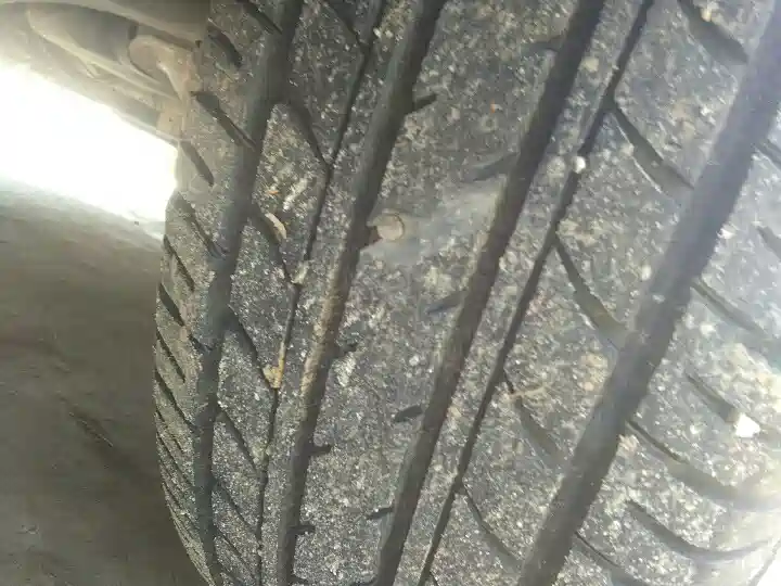

胎上扎了根钉子,补个胎多少米,需要换胎吗?补胎后上高速没事吧?有没有补过胎的车友

补下轮胎也就是30块钱的事情了,可以补的,只要伤的不是侧面就不会有什么问题。
是正面,兄弟

这个位置的话完全是可以补胎的,也就是二三十块钱就可以补好了,补好了放在后轮去,正常上高速,注意胎压的变化。

轮胎扎钉子,补上就可以继续使用,不胎费用一般都不会很高,20-60元就不错了。但一个轮胎补的次数太多也不好。

你的这个情况直接去路边店冷补就行了,价格也就是二十以内即可。只要补好不漏气可以放心行驶。

轮胎正面被扎在所难免的,马上开去汽车轮胎店,补胎后做下动平衡就好了,可以正常跑高速了,请参考一下。

常在河边走哪有不湿鞋的,补上正常跑就是了,价格一般20-30块,如果口子大用蘑菇钉价格要贵一点大约50-80块左右,希望我的回答会对您有所帮助!

看图片上是轮胎的耐磨层位置扎到钉子了,轮胎目前如果不漏气的话,不要去拔钉子,开车到就近的轮胎店或者汽修厂,到了以后再拔钉子,如果漏气就地补胎,如果不漏气开车走人,补胎后车辆正常上高速没有问题,如果现在已经漏气了,那么只能是赶紧更换备胎,
钉子没拔,但是漏气了

这个没有什么问题,只要是找个补贴店把轮胎补一下就行了,价格也就是二三十元。

路边补胎店15左右,小问题

大概30元左右,进口国产胶都可以。建议去卖轮胎的地方补,而且不要着急,要等胶干的差不多了再安装轮胎。
另外车开2年以上的话,不管里程,建议顺便把动平衡做了,一个轮胎大概10-20元。
有可能视情况正好轮胎对调。
