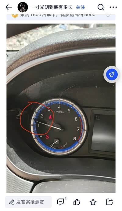

2016年12月产2017年5月入手的进取型锋驭1.6L手动档已行驭26万公里加,以前冷车启动转速都在1000转左右且10秒内会回落到600转左右,从前天早上启动车子突然声音变大看转速表达1400转多并且20秒左右才恢复到700转左右,这三天过夜后启动都如此情况,求教各车友车子出了什么问题?

跑了26万公里,也许是节气门积碳变多,也有可能是水温传感器信号异常,导致冷车喷油控制不对。先清洗节气门做个怠速复位试试。要是洗完依旧没改善,去修理店检测水温传感器,别盲目更换配件。

昨天保养后清洗了节气门还是没有解决冷车启动转速偏高达30多秒才降下的问题。
