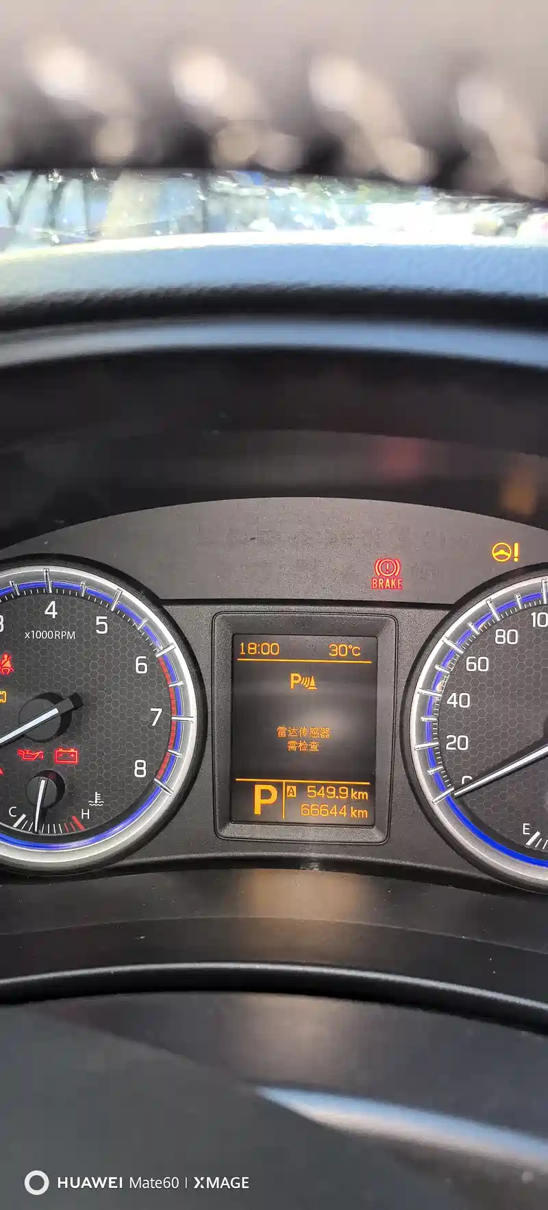

昨天看到后雷达提示有问题,需要检查。前段时间就时不时的蹦出来个提示,有时候擦下就好了,昨天开车发现有提示,然后小屏幕一直闪烁,啥也不显示了,请问友友这个问题一般坏几个,到修理店怎么检查有问题,问途虎他们说没法检查,得拆除下来测试,有没有处理过这个故障的,请赐教
头一辆车 关禁闭 已屏蔽
飞度
没有太好的方案 你把后面整个打开以后,看那个接线头有水,它发生问题的概率最多。或者是看着接头上面泥***较多的,重点检查的
