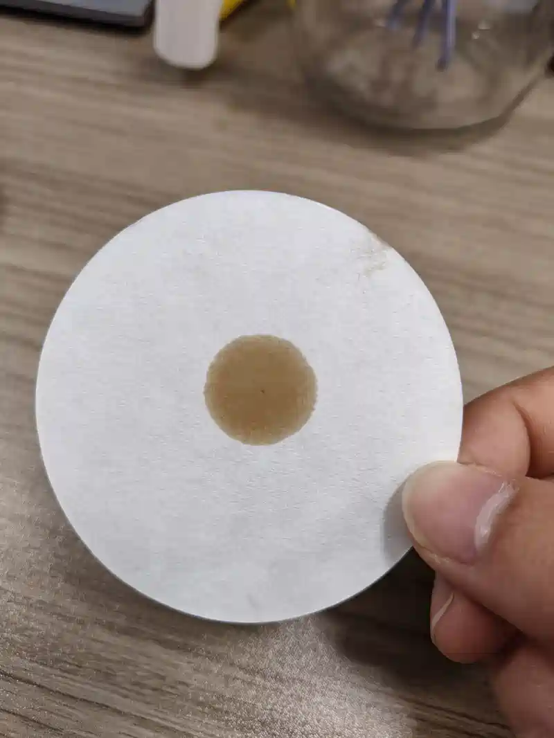

问 8500公里了,金美孚全合成机油变黑,需要保养了吗? 删除 推荐精华 置顶 取消置顶 关闭回复 打开回复 推荐编辑 楼主禁言 移动帖子 重置头像 操作记录 DanJHin 0浏览 · 2025-03-07 11:28· 发布于广东 8500公里,全合成金美孚,好像很黑了,要保养了吗? 举报 打开汽车之家 阅读体验更好 相关问题 更多 问换挡有金属声 0回答 问后减震又漏油了 0回答 问转向灯或双闪灯提示音 0回答 问2014年手动低配 0回答 问点火继电器 0回答 问怠速加油哗哗响 0回答 全部回复 只看楼主 山东的小伙 关禁闭 已屏蔽 宝骏560 车辆行驶8500公里,使用的全合成系列的机油。根据图片中相关的状态来看这个是建议保养第一,正常情况下,全合成系列机油的保养周期一般就是在8千到1万公里左右。第二,美孚这个机油整体的质量还是相当不错的,流动性和润滑性特别好,而且整体的动力性和长效性也是非常不错的。 2025-03-07 11:36 来自山东 回复 沙发 屏蔽此人 举报 删除 取消删除 禁言 重置头像 共有条对话 > 偷油的不一定是老鼠 关禁闭 已屏蔽 如果机油变黑就是证明寿命到了,建议及时更换,润滑效果肯定会相比新的机油要弱很多,一般来讲,全合成机油的更换周期就是在8000~1万km左右,时间的话是一年,时间和里程数都是以先到为准的, 2025-03-07 11:37 来自河北 回复 板凳 屏蔽此人 举报 删除 取消删除 禁言 重置头像 共有条对话 > 秦始黄焖鸡 关禁闭 已屏蔽 长城大狗 没啥事,你要是好信,你就换一次机油,出去跑十五分钟,回来放出来的机油一样是黑的 2025-03-07 12:44 来自吉林 回复 地板 屏蔽此人 举报 删除 取消删除 禁言 重置头像 共有条对话 > 与sx4同行 关禁闭 已屏蔽 天语 SX4 跑过1万2左右,保养时发现少机油了 2025-03-07 13:30 来自江苏 回复 屏蔽此人 举报 删除 取消删除 禁言 重置头像 共有条对话 > 星星一族1966 关禁闭 已屏蔽 逸致 锋驭根本不用那么高级别的机油啦!太浪费!出光驾杰护0-20足够了!搞活动时才200多块!也是1年或8000公里一换! 2025-03-07 14:06 来自北京 回复 屏蔽此人 举报 删除 取消删除 禁言 重置头像 共有条对话 > 火爆大辣椒椒椒 关禁闭 已屏蔽 机油寿命到了,最好是尽快保养。 2025-03-07 15:40 来自吉林 回复 屏蔽此人 举报 删除 取消删除 禁言 重置头像 共有条对话 > 32SUZUKI 关禁闭 已屏蔽 继续跑吧 2025-03-08 18:23 来自广东 回复 屏蔽此人 举报 删除 取消删除 禁言 重置头像 共有条对话 > 那年得冬天 关禁闭 已屏蔽 多年前刚买车时有一阵子经常测试,后来就没有做了。油环若是扩散的很大,就说明流动性好,可以继续用。看你这试纸,油环扩散的不大,油渍发黑,相对来说显得粘稠,感觉需要更换了。 2025-03-08 18:58 来自浙江 回复 屏蔽此人 举报 删除 取消删除 禁言 重置头像 共有条对话 > 粤西牧羊人 关禁闭 已屏蔽 锋驭 机油发黑说明清理积碳好啊 2025-03-10 09:26 来自广东 回复 屏蔽此人 举报 删除 取消删除 禁言 重置头像 共有条对话 > DanJHin 楼主 关禁闭 已屏蔽 很黑。 2025-03-10 18:15 来自广东 回复 举报 删除 取消删除 禁言 重置头像 共有条对话 > 李大厨 关禁闭 已屏蔽 锋驭 我都用淘宝重庆那个铃木的128块钱的机油+机滤了,正常保养就行了,没那么金贵 2025-03-10 21:17 来自湖南 回复 屏蔽此人 举报 删除 取消删除 禁言 重置头像 共有条对话 > 网上居 关禁闭 已屏蔽 锋驭 看图学习 2025-03-11 18:51 来自吉林 回复 屏蔽此人 举报 删除 取消删除 禁言 重置头像 共有条对话 > 大祺666 关禁闭 已屏蔽 我之前都是拼xx 一百多的机油还送机滤 一万公里一换也没出啥问题。但是变速箱挂了 2025-03-12 11:34 来自北京 回复 屏蔽此人 举报 删除 取消删除 禁言 重置头像 共有条对话 > 土豆仔爱姬 关禁闭 已屏蔽 你是1.6还是1.4t,我1.4t都10000一换,金美5-30sp 2025-03-15 23:39 来自广西 回复 屏蔽此人 举报 删除 取消删除 禁言 重置头像 共有条对话 > 原版意生身 关禁闭 已屏蔽 锋驭 兄弟,这玩意要放置一段时间才行 2025-03-18 16:53 来自甘肃 回复 屏蔽此人 举报 删除 取消删除 禁言 重置头像 共有条对话 > 还想在主楼增加内容?点击续写主楼内容 登录 参与更多互动 发表回复 打开App,查看更多评论 首 页 上一页 下一页 末 页 跳 转 取 消 还想在主楼增加内容?点击续写主楼内容 登录 参与更多互动 系统故障 发表回复 图片最多上传9张 微信好友 微信朋友圈 新浪微博 QQ好友 QQ空间 取消 相关推荐 加载中
