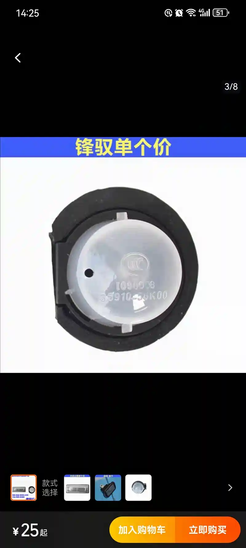

大家好,我是锋驭车主,车子9年了,后牌照灯有一个不亮了,怎么自行更换灯泡?用力逆时针拧不下来那个盖子,有什么办法吗?

找个工具来逆时针用力就对了,如果底座都动了,就要想办法固定好底座。工具我记得是鱼口钳,口大的那种。

xiang586 关禁闭 已屏蔽
往里顶住用力逆时针 反正坏了 就买个盖子。

榆林车友3018527 楼主 关禁闭 已屏蔽
xiang586 2024/10/22 14:43:06 发表在 沙发
往里是往车头的方向用力顶住吗?

岚河骑士 关禁闭 已屏蔽
骁途
我的不好卸,用钳子夹都拧不动,后来拆了尾门饰板才拆下来,原因是用旧了,有灰尘,卡死了

张锅果果 关禁闭 已屏蔽
锋驭
大力出奇迹,用个夹坚果的那种夹子就很容易拧出来

大头皮鞋Da 关禁闭 已屏蔽
比亚迪F0
只能用钳子拧。我试过拆了外面的装饰盖,还是要大力出奇迹

程巴顿 关禁闭 已屏蔽
锋驭
我换过两次了,要拆尾门里面的板才能拆下来的。
