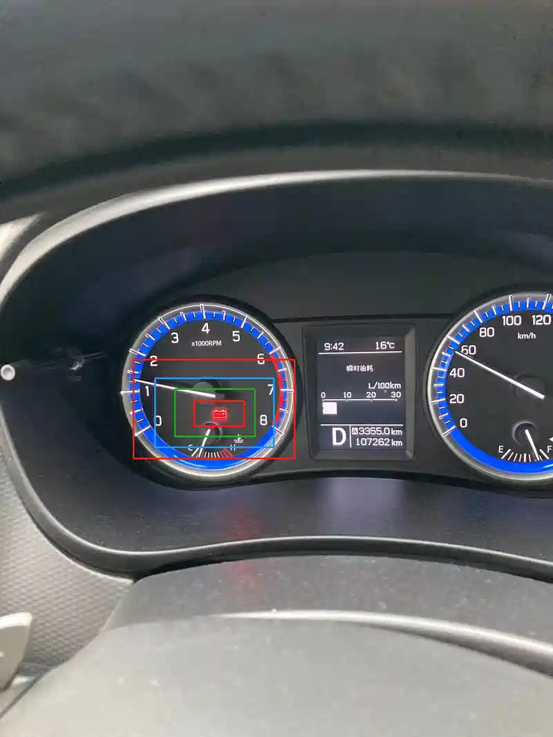

问 唯一的不好。就是心理不舒服。6年锋驭,显电池灯。 删除 推荐精华 置顶 取消置顶 关闭回复 打开回复 推荐编辑 楼主禁言 移动帖子 重置头像 操作记录 as2qgm 0浏览 · 2023-09-23 10:27· 发布于广东 问题2年多了。换过电池,换过发电机,问题还得不到解决。行驶过程中——他时不时显示一下,让你惊喜不一下。只要熄火重启,就又可以了。看过三个修改店,都没能搞好。求各大神指教…… 举报 打开汽车之家 阅读体验更好 相关问题 更多 问2014年手动低配 0回答 问锋驭骁途自驾游 0回答 问后减震又漏油了 0回答 问后雷达有问题 0回答 问求锋驭专用座椅套链接 0回答 问锋驭刹车片更换问题 0回答 全部回复 只看楼主 百战天兔 关禁闭 已屏蔽 骁途 电瓶负极上有个传感器,检测下。 2023-09-23 23:08 来自河北 回复 沙发 屏蔽此人 举报 删除 取消删除 禁言 重置头像 共有条对话 > 2000兵人 关禁闭 已屏蔽 如果是有换过火花塞的,试试换回原车的。 2023-09-25 05:29 来自广东 回复 板凳 屏蔽此人 举报 删除 取消删除 禁言 重置头像 共有条对话 > 星星一族1966 关禁闭 已屏蔽 逸致 关注后期解决方案 2023-09-25 08:47 来自北京 回复 地板 屏蔽此人 举报 删除 取消删除 禁言 重置头像 共有条对话 > 毛毛召召 关禁闭 已屏蔽 我要申诉 本楼已被删除 查看回帖内容查看操作记录 2023-09-26 20:56 来自广东 屏蔽此人 删除 取消删除 禁言 重置头像 共有条对话 > szxw 关禁闭 已屏蔽 锋驭 不一定是火花塞的问题,换了DENSO(电装)的铱铂金IKH16TT,用了5年没事 2023-10-06 09:11 来自湖南 回复 屏蔽此人 举报 删除 取消删除 禁言 重置头像 共有条对话 > Jim且珍惜 关禁闭 已屏蔽 深蓝S05 换火花塞, 我今天才换完, 至少今天没有亮电瓶灯 , 我也是这种情况,3个月了, 不过我火花塞确实跑了9万公里了 ,确实该换了不想买电装,NGK,贵一些。 就选择国产的火炬, 单铱金的4个128块钱. 2023-11-05 23:19 来自新疆 回复 屏蔽此人 举报 删除 取消删除 禁言 重置头像 共有条对话 > 星星一族1966 关禁闭 已屏蔽 逸致 俺也换过火花塞,没看见电瓶灯亮呀? 2023-11-24 10:03 来自北京 回复 屏蔽此人 举报 删除 取消删除 禁言 重置头像 共有条对话 > 需要速度 关禁闭 已屏蔽 史上运气最差锋驭四驱车主 严重怀疑车有问题此车目前10年 行驶了86000公里2014年购买 油耗显示9.8升遇到的问题有 CVT变速箱大修 钢带异常磨损 链条断了 电磁阀坏了 换了钢带 电磁阀 链条 轮岗 前轮胎换了2次 变速箱油换了3次 防冻液换了3次后减震1次修变速箱花了8000元引擎盖内部自己生锈7500公里去4S店保养用的原厂机油车速度和转速都上不去发动机4个气缸内部积碳一大推轻微拉缸 缸壁有痕迹 发动机声音大 清洗燃烧室和气缸内部 最后用机器将积碳吸出来看到非常黑 半轴漏油 换了一个新的半轴大灯清洗自己漏水 换了2个大灯清洗 空调不制冷 加了3瓶制冷剂波箱油套管生锈 换了一个波箱油套管 水泵冷车启动异响并且漏防冻液 换了一个新的水泵和防冻液 电瓶红色盖子处严重漏液 换了新的电瓶 电瓶换了3次140公里车有点发飘噪音很大散热风扇噪音很大 有轻微顿挫感经过倒档响 刹车灯泡不亮换了刹车灯泡 氙气灯泡自己烧了 换了一个氙气灯泡 后轮胎磨损外侧换了后轮胎3次 火花塞漏电发黄 火花塞发黑 火花塞换了3次 三元催化尾气冒黄烟还没有菲亚特的车质量好 后期打算换国产车 平时正常保养 正常开车 感觉有点邪门 百思不得其解 2023-11-26 16:09 来自四川 回复 屏蔽此人 举报 删除 取消删除 禁言 重置头像 共有条对话 > 还想在主楼增加内容?点击续写主楼内容 登录 参与更多互动 发表回复 打开App,查看更多评论 首 页 上一页 下一页 末 页 跳 转 取 消 还想在主楼增加内容?点击续写主楼内容 登录 参与更多互动 系统故障 发表回复 图片最多上传9张 微信好友 微信朋友圈 新浪微博 QQ好友 QQ空间 取消 相关推荐 加载中
