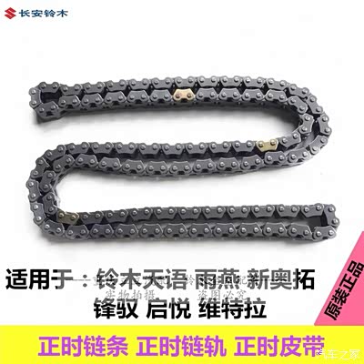

问 发动机异响问题(哗啦哗啦) 删除 推荐精华 置顶 取消置顶 关闭回复 打开回复 推荐编辑 楼主禁言 移动帖子 重置头像 操作记录 桃花白 0浏览 · 2023-08-04 10:00· 发布于黑龙江 一开始加油到1500转以上有 20-40之间就有,可能过了40听不出来了吧,后来去了维修,告诉我听着像真空泵的问题,去4s召回了一个真空泵,结果现在3000转收油也响,4s店说是正时链条拉长了,有遇到过这种情况的车友吗 举报 打开汽车之家 阅读体验更好 相关问题 更多 问锋驭刹车片更换问题 0回答 问铃木锋驭漏防冻液 0回答 问锋驭冷却液是啥样的 0回答 问火花塞该换了吗? 0回答 问铃木锋驭高速 0回答 问真真壞車了,不管大小 0回答 全部回复 只看楼主 呐喊哥额876 关禁闭 已屏蔽 1.真空泵问题:原本怀疑异响是由真空泵引起的,经过更换后,异响情况并未解决。这可能意味着真空泵并不是导致异响的根本原因。2.正时链条问题:4S店表示正时链条拉长了,这也是可能引起发动机异响的原因之一。如果正时链条松驰或磨损,会导致发动机运转时的异响。建议您进一步检查正时链条的状况,如有必要,及时更换或调整正时链条。3.其他机械问题:发动机异响也可能与其他机械故障有关,例如曲轴轴承、活塞环、气门等部件的损坏或磨损。建议您进行全面的机械检查,以确定是否存在其他问题,并进行相应的维修或更换。 2023-08-04 17:30 来自北京 回复 沙发 屏蔽此人 举报 删除 取消删除 禁言 重置头像 共有条对话 > xiang586 关禁闭 已屏蔽 变速箱的问题。 2023-08-04 17:47 来自福建 回复 板凳 屏蔽此人 举报 删除 取消删除 禁言 重置头像 共有条对话 > michael2024 关禁闭 已屏蔽 有可能是变速箱问题,之前我的就是这种情况,刚开始起步给油,收油才响,后面挂p档停车也响,发动机还有点抖动,后面检查说是变速箱里轴承坏了一个 2023-08-05 17:14 来自广东 回复 地板 屏蔽此人 举报 删除 取消删除 禁言 重置头像 共有条对话 > 桃花白 楼主 关禁闭 已屏蔽 今天发动机终于报码了 用行车电脑读取 正时链条 凸凹轮轴 附近的问题 已经购买了5个配件 准备进行更换 2023-08-05 20:11 来自黑龙江 回复 举报 删除 取消删除 禁言 重置头像 共有条对话 > 百战天兔 关禁闭 已屏蔽 骁途 我那个去,还真有链条坏的。 2023-08-09 17:00 来自河北 回复 屏蔽此人 举报 删除 取消删除 禁言 重置头像 共有条对话 > 还想在主楼增加内容?点击续写主楼内容 登录 参与更多互动 发表回复 打开App,查看更多评论 首 页 上一页 下一页 末 页 跳 转 取 消 还想在主楼增加内容?点击续写主楼内容 登录 参与更多互动 系统故障 发表回复 图片最多上传9张 微信好友 微信朋友圈 新浪微博 QQ好友 QQ空间 取消 相关推荐 加载中
