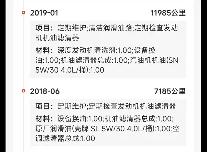

各位大佬们,你们的锋驭机油加哪个标号?0w-20还是5w-30?我是2023年买的二手车当时油耗6个左右,我看车主之前保养记录18 19 20 21 22年都是是用5 W30的机油,我想换出光0W-20的机油可以吗,会不会烧机油什么的,目前8.2万公里

0-20就行,油耗还能低一些。按照说明书的要求来就可以了

1.6最低20
1.4最低30
2023-07-09 19:26 来自广东 回复

对于没有冬天的广东来说用30就可以了。对于下雪的辽宁还是建议你用20。

俺车一直用0-20出光驾优护,10万公里内用它没问题。

10万公里以下用20,

1.6最低20
1.4最低30
下次记得把排量写上,才能回答你的问题
