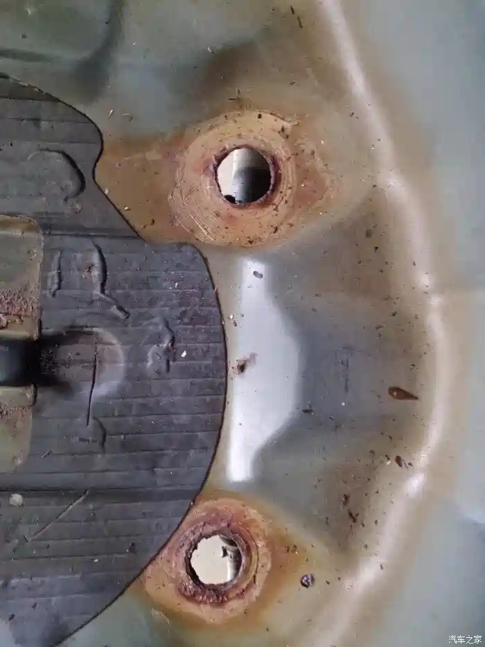

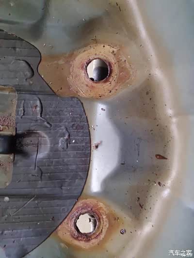

天天逛论坛,看到车有说后备箱生锈,我也去看了我的,靠,也中招了,以前雨燕也出现过这个问题,我用密封胶打了一圈排气口,问题解决。但这个骁途貌似没有,查了一圈,论坛都是天窗漏水,但我没天窗啊,也中招了,下着大雨,我把密封胶条拆下来,很脏,清洗了,也不知道有没有用,有车友遇到过吗?怎么解决的?
    没有天窗,下着大雨,我没拍照,借用车友的,我的还没绣穿,不过也快了,
位置和这个一样,也不知这个是不是就是排水孔?
就是这个位置,我拿了三角架,下面有水,不是天窗,我没天窗

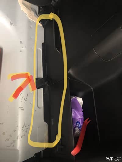

漏水有这几个点,天窗,两个后门密封条处,车顶FM天线,后面的三角窗,后背门胶条,然后就是车底了。
车底的漏水孔,车尾的泄压口,尾灯位置。
介绍个方法,先把后面的东西都撤掉,能拿走多少拿走多少,然后用水枪(最好非高压)冲着这几个点冲洗,看车内哪流水了就是哪的问题呗。

今天天放晴了,按照版主说的方法,用水冲洗试试,当冲到右尾灯时,漏点找到了,我想可能和线束接头有关,待会上密封胶
