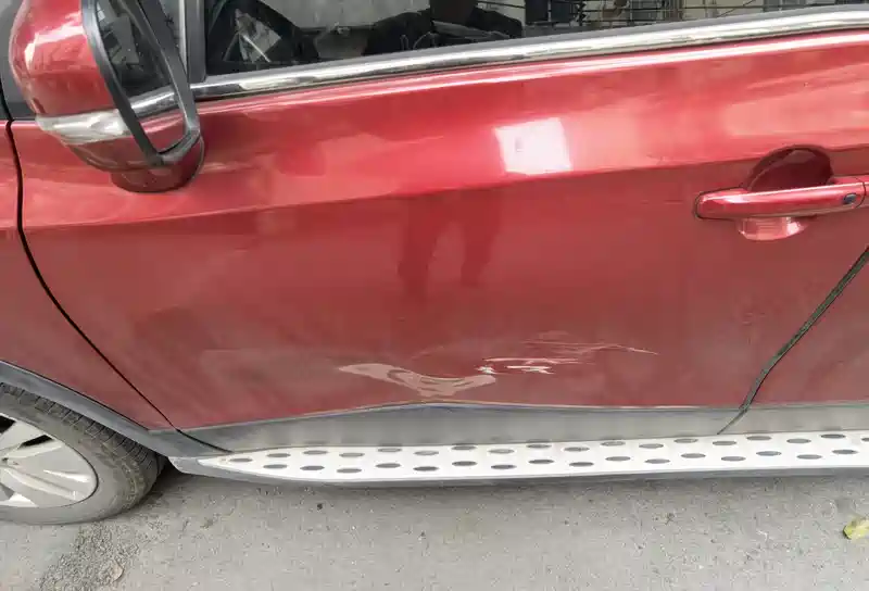

正常行驶被撞,到修理厂维修更换原厂门,价格有差异!这种情况要怎么处理?保险公司让找合作的第三方修理厂维修说可以订到原厂门,但是查了一下专门做比亚迪营运车专修。
主驾车门变形,需要更换车门

什么保险公司?这个需要换门?具体伤到哪些地方?

不要换门,做钣金油漆

这点小伤千万不要换,在换原厂的也比不了原车的好

如果是自己开车,建议到4s店或者是厂家的定点维修点去换门。

修一下就行 千把块钱

    个人建议还是维修吧,不要换。

    换新门和钣金的利弊都有,换新门可能没有原厂的好,但钣金后会烧毁门子内板的防锈漆,这个因为一般看不见,修理厂多数情况下不会给处理,后期因为雨水或洗车受潮,门板里面这块会不断生锈质变。这个还是要权衡的。目测你这个不是很严重,建议你4S店钣金处理
