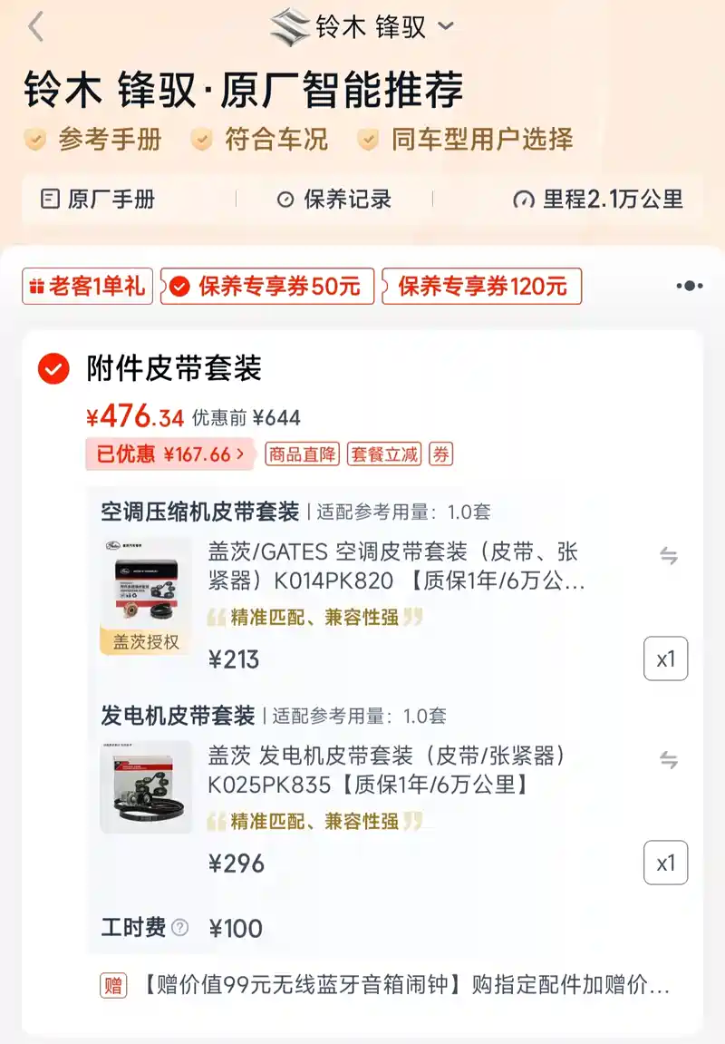

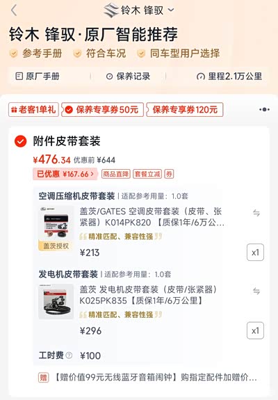

大佬们。这个皮带是哪些需要更换的?
有没有换过的?不太懂这些链条皮带的

发电机皮带参数不对,原厂是5PK913,要买5PK915或920才能够长。那个是皮带长度意思。
而且盖茨价格有点太贵了,选国产岱高和丰茂一样用,价格便宜很多

那么贵……买回原厂的两根也就100不到,工时也就几十,去年刚换的,空调皮带其实也还好,发电机的基本都会裂了,9.5w公里换的

拼多多淘宝买,刚换完。两根皮带两个轮子,去途虎门店100工时费换的。
