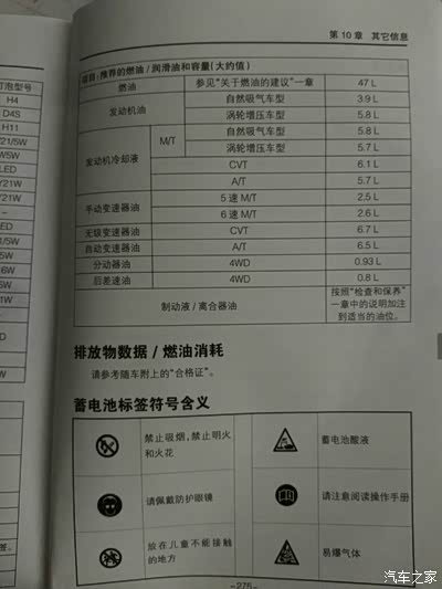

问 关于骁途1.4T四驱,保养用机油的量的多少 删除 推荐精华 置顶 取消置顶 关闭回复 打开回复 推荐编辑 楼主禁言 移动帖子 重置头像 操作记录 Heleeee 0浏览 · 2023-02-04 10:31· 发布于北京 大家好,请问1.4T四驱的骁途,每次保养,3升机油够不够? 举报 打开汽车之家 阅读体验更好 相关问题 更多 问求锋驭专用座椅套链接 0回答 问到底是哪里响? 0回答 问请问二手售价。 0回答 问发电机故障灯求教车友 0回答 问轮毂氧化了。 0回答 问火花塞该换了吗? 0回答 全部回复 只看楼主 sunry2 关禁闭 已屏蔽 骁途 我的两驱用3升 2023-02-04 10:37 回复 沙发 屏蔽此人 举报 删除 取消删除 禁言 重置头像 共有条对话 > 那年20161 关禁闭 已屏蔽 够了3.0-3.3 2023-02-04 11:13 来自广西 回复 板凳 屏蔽此人 举报 删除 取消删除 禁言 重置头像 共有条对话 > 求求你别秀了 关禁闭 已屏蔽 3升 2023-02-04 11:34 来自安徽 回复 地板 屏蔽此人 举报 删除 取消删除 禁言 重置头像 共有条对话 > 百战天兔 关禁闭 已屏蔽 骁途 手册上有写抛去放不出来的,一般使用3L左右,看你怎么放机油了。 2023-02-04 21:47 来自河北 回复 屏蔽此人 举报 删除 取消删除 禁言 重置头像 共有条对话 > o缘之声o 关禁闭 已屏蔽 骁途 你常年油耗多少 2023-02-06 12:18 来自广东 回复 屏蔽此人 举报 删除 取消删除 禁言 重置头像 共有条对话 > 林都小警 关禁闭 已屏蔽 骁途 理论是3.2升,可是不可能放那么干净,我都是买三桶一升机油,加进去,拔机油尺正好中间往上一点。 2023-02-09 11:21 来自黑龙江 回复 屏蔽此人 举报 删除 取消删除 禁言 重置头像 共有条对话 > 还想在主楼增加内容?点击续写主楼内容 登录 参与更多互动 发表回复 打开App,查看更多评论 首 页 上一页 下一页 末 页 跳 转 取 消 还想在主楼增加内容?点击续写主楼内容 登录 参与更多互动 系统故障 发表回复 图片最多上传9张 微信好友 微信朋友圈 新浪微博 QQ好友 QQ空间 取消 相关推荐 加载中
