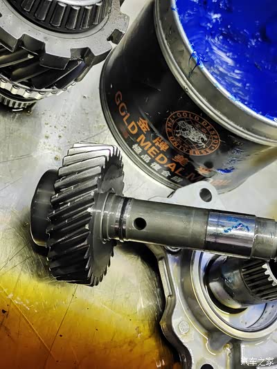

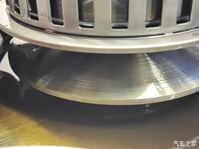

问 关于锋驭进取CVT变速箱异响问题 删除 推荐精华 置顶 取消置顶 关闭回复 打开回复 推荐编辑 楼主禁言 移动帖子 重置头像 操作记录 衢州车友6300555 0浏览 · 2022-05-03 21:26 我的锋驭在松油门,转速快到1000转时,能听到嘎嘎的异响,到4s点让师傅查了一下,说是变速箱的问题。问一下车友们,这个到底是要换个变速箱还是去修变速箱可靠些? 举报 打开汽车之家 阅读体验更好 相关问题 更多 问锋驭三元催化 0回答 问车顶行李架的咨询 0回答 问锋驭冷却液是啥样的 0回答 问2014年手动低配 0回答 问液晶仪表出问题了 0回答 问求锋驭专用座椅套链接 0回答 全部回复 只看楼主 衢州车友6300555 楼主 关禁闭 已屏蔽 车子买来刚刚6年整,才72000公里,平时知道这个CVT是个脆皮,也不敢大油门,怎么也能碰到头上来 2022-05-03 21:28 回复 沙发 举报 删除 取消删除 禁言 重置头像 共有条对话 > 陈绩l 关禁闭 已屏蔽 骁途 问问看新的多少钱?有些时候修不如直接换新,换有质保 2022-05-03 22:07 回复 板凳 屏蔽此人 举报 删除 取消删除 禁言 重置头像 共有条对话 > 大明3105 关禁闭 已屏蔽 我的是低速40以下呜呜响 2022-05-03 22:08 回复 地板 屏蔽此人 举报 删除 取消删除 禁言 重置头像 共有条对话 > xiang586 关禁闭 已屏蔽 轴承的问题 2022-05-04 00:16 回复 屏蔽此人 举报 删除 取消删除 禁言 重置头像 共有条对话 > 衢州车友6300555 楼主 关禁闭 已屏蔽 到变速箱修理店拆开了,说是一个轴磨损了,锥形盘一边有划痕了,钢带的一边也有。跟修车师傅聊起,说这个变速箱最好4-6万公里就换一次油。在4s店保养时,4s 店说要到8万公里才换,各位车友还是换变速箱油勤快点,省的问题大了才去修,又得大出血了 2022-05-09 00:15 回复 举报 删除 取消删除 禁言 重置头像 共有条对话 > 联合战线 关禁闭 已屏蔽 拆洗油底壳换油,不然出问题真不小 2022-05-12 23:43 回复 屏蔽此人 举报 删除 取消删除 禁言 重置头像 共有条对话 > 湛江车友1714839 关禁闭 已屏蔽 垃圾变速箱 2022-05-14 00:04 回复 屏蔽此人 举报 删除 取消删除 禁言 重置头像 共有条对话 > danlinhu 关禁闭 已屏蔽 锋驭 换新也多一千多 2022-05-14 09:00 回复 屏蔽此人 举报 删除 取消删除 禁言 重置头像 共有条对话 > 还想在主楼增加内容?点击续写主楼内容 登录 参与更多互动 发表回复 打开App,查看更多评论 首 页 上一页 下一页 末 页 跳 转 取 消 还想在主楼增加内容?点击续写主楼内容 登录 参与更多互动 系统故障 发表回复 图片最多上传9张 微信好友 微信朋友圈 新浪微博 QQ好友 QQ空间 取消 相关推荐 加载中
