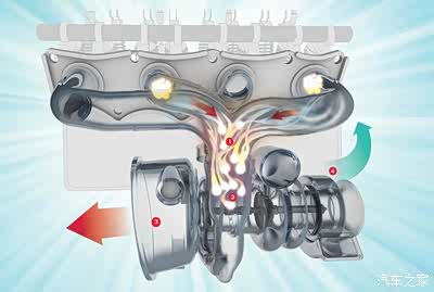

涡轮增压发动机的原理就是利用发动机排出的废气惯性冲力来推动涡轮室内的涡轮,然后再用涡轮对进气进行压缩,从而提升气缸内的空气密度,提升燃烧效率,也就提升了动力输出。  按照目前的技术水平来说,涡轮增压发动机的技术已经比较成熟了,耐用性也基本上没有什么问题,所以小排量涡轮增压发动机越来越流行,对比起同排量的自然吸气发动机来说,涡轮增压发动机可以有更好的加速体验,不过如果只是日常代步使用,那么自然吸气发动机也可以满足需求。

汽车的发动机主要就是分为两种,一种是自然吸气发动机,一种是涡轮增压发动机,其中自然吸气发动机的排量用L结尾,也就是升,涡轮增压发动机的排量用T结尾,代表了这款车采用了涡轮增压的技术。自然吸气发动机和涡轮增压发动机都是比较主流的发动机,按照目前的趋势来看,涡轮增压发动机比自然吸气发动机的市场占有率更高,两种发动机可以说是各有优缺点,其中自然吸气发动机的优点是平顺性好,并且耐用,涡轮增压发动机的优点是动力强,并且在相同动力下更加省油。涡轮增压发动机的原理就是利用发动机排出的废气惯性冲力来推动涡轮室内的涡轮,然后再用涡轮对进气进行压缩,从而提升气缸内的空气密度,提升燃烧效率,也就提升了动力输出。按照目前的技术水平来说,涡轮增压发动机的技术已经比较成熟了,耐用性也基本上没有什么问题,所以小排量涡轮增压发动机越来越流行,对比起同排量的自然吸气发动机来说,涡轮增压发动机可以有更好的加速体验,不过如果只是日常代步使用,那么自然吸气发动机也可以满足需求。

在发动机低转速工况时,涡轮增压往往处于未启动的状态,所以此时涡轮增压发动机的动力输出跟小排量自然吸气发动机并无区别。而这时最大功率相同的自然吸气发动机,由于排量更大,输出线性,无疑在低转速工况下拥有更良好的动力体现。在高转速下,涡轮增压开启后,动力输出可以与排量更大自然吸气发动机达到同一水准。但是在涡轮启动时会有 1~2 秒的“涡轮迟滞”,而其很多车型都会有明显的突兀感,动力突然一下就出来了。而自然吸气发动机则是非常线性的动力输出,从头到尾都会比较平顺。
在城市拥堵的交通状况下,发动机经常处于低转速,这时最大功率相同的发动机对比起来,排量更小的涡轮增压发动机更为省油。因为在大多数拥堵情况下,涡轮增压并未启动,这是仅相当于一台小排量的自然吸气发动机在工作,油耗自然降下来了。这也就是为何各大车厂都相继推出了小排量涡轮增压发动机。简单来讲,涡轮增压发动机相当于一个排量可变的自然吸气发动机。
自然吸气虽然动力输出比较线性,但是整体发力点较晚,往往最大扭矩要在 4000转左右才能实现;涡轮增压车型扭矩爆发较早,1500~2000转爆发。日常代步,2000转换挡,增压车型确实有着无可比拟的优势,以相当于自身实际排量的自然吸气车型1.1倍的油耗换取1.5倍的动力,还处在经济转速区间,双重省油。但是在动力输出的平顺性和耐久性以及保养费用上,自然吸气又有着先天的优势。
